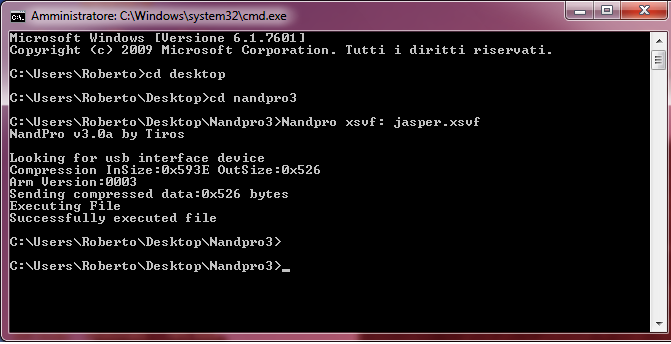

    Allora, ho collegato tutto come da schemi ma ho un problema. Una volta collegato tutto ho collegato i 6 fili del nand-x (compreso la 3,3 e la massa) e ho collegato la 1,8 dall'attacco del transistor. (il transistor non c'è, ma col tester la misura, alimentando la console, sul contatto era 1,8V). Ho caricato il file xsvf con nandpro e mi dice che l'operazione è stata effettuata correttamente. Procedo allo scollegamento del nand-x dissaldando i 7 contatti ( 6 del nand-x e la 1,8V di seguito. Procedo poi alla lettura della nand più volte, genero il file ecc e lo inietto. Accendo dal carrello per avviare xell, ma non succede niente. Non si accende neanche il led a bordo scheda. Ho controllato col tester e ai contatti la 3,3 e la 1,8 arriva, ma devo lasciare in tensione anche i contatti dove precedentemente avevo collegato il nand-x?

    No i punti di programmazione non è necessario lasciarli in contatto.
    Controlla le saldature .. vedi bene il CLK

    Saldature a posto e led rosso fioco a bordo scheda, ma non succede altro.....

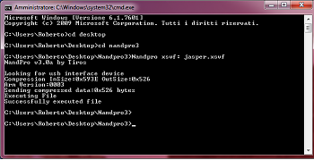

    Penso che il problema sia la programmazione del CPLD. La prima volta l'ho eseguita senza collegare la console all'alimentazione, e questo è il log dell'esecuzione
    Nuovo glitcher per xbox 360 ed xbox 360 slim: Ecco a voi storm360-nandpro.png
    Mi sono accorto e l'ho rifatto collegando l'alimentazione console. Il log si presentava uguale.
    La cosa curiosa è stata che scollegando il cavo tra nand-x e scheda ha ripresentato lo stesso log, come se l'avesse trovata.

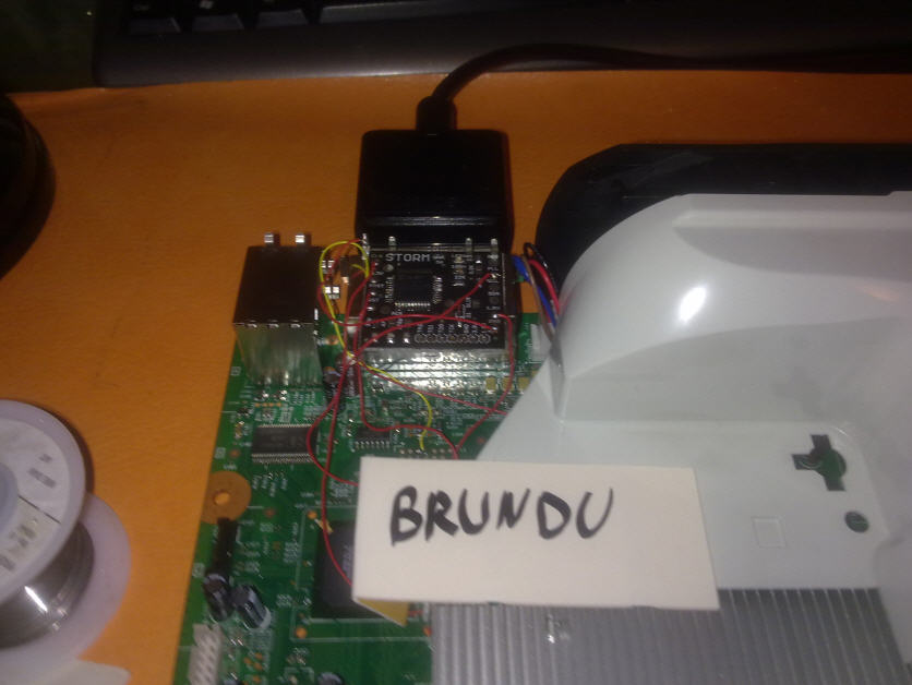

    questi storm sono fenomenali su 5 slim e 1 fat jasper512 tempi di boot bassissimi ,stranamente la jasper e'quella piu'veloce ad avviarsi ma anche le slim tutto sommato non superano mai i 30 secondi.posto un videoNuovo glitcher per xbox 360 ed xbox 360 slim: Ecco a voi storm360-board-storm-su-jasper-512.jpg
    scusate la qualita'del video l'ho fatto con il telefonino.
