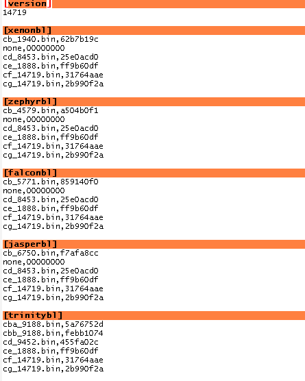

    Ciao Swizzy,dal mio punto di vista,ho trovato un piccolissimo errore.
    Non è corretta la creazione della nand retail 14719 su tutti i modelli di xbox,e' stata sicuramente una dimenticanza
    Xebuild GUI v2.04 e Diskswap Configurator 2.0 rilasciati-xebuild-gui-v-2.4.png
    Come dovrebbe essere
    retail.txt
    Per il resto,ottimo lavoro,grazie
Nome: XEBUILD GUI v 2.4.png
Visualizzazioni: 181
Dimensione: 9.4 KB
    retail.txt
    Woops, fixed now i think this error has been since first 14719 version, i don't check the retail.ini file
