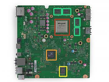

    GlobalFoundries (joint venture of AMD and ATIC) XCGPU SoC (combination of the Xenon CPU and the Xenos X818337 GPU onto the same die, with eDRAM in the same package)
    Microsoft X850744-004 south bridge
    Hynix HY27US08281A 128 Mbit (16MB) NAND flash
    Samsung K4J10324KG-HC14 1 Gb GDDR3 SDRAM (total of four = 4 Gb = 512 MB)

    La nand è da 128 Mbit quindi è da 16 Mb.
    I punti sembrano gli stessi per i chip speriamo bene per le mod.

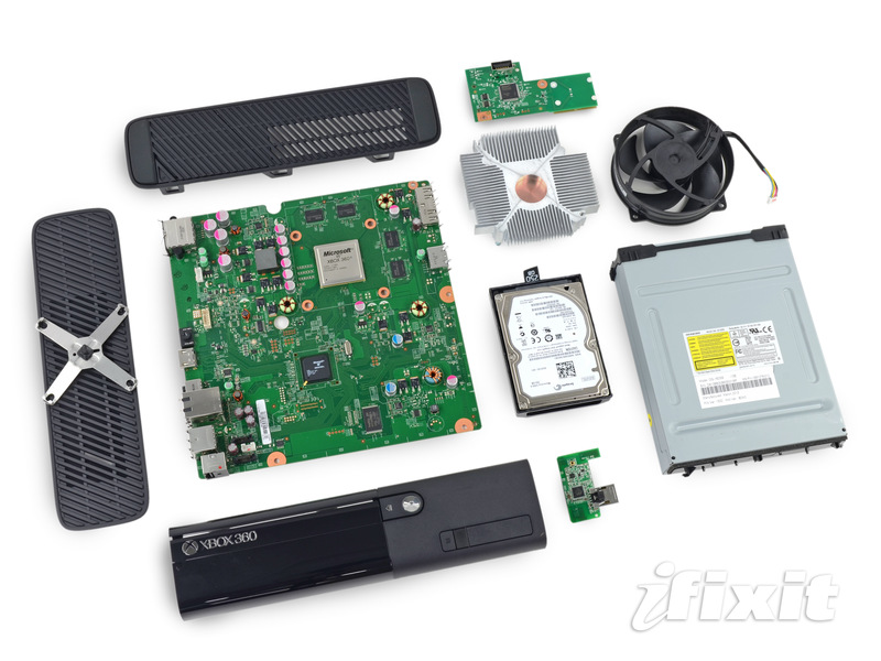

    Anche l'alimentatore han cambiato, e comunque hanno smontato la 250GB non la 4GB (per il discorso nand)

    It looks alot like they basically took a Corona v3/v4 and removed the A/V port, removed a USB port (possibly they just covered it?) and covered half of the PSU port, replaced the case and RF-Module...
    If anyone of you guys can get hold of one of these it'd be awesome if you could dump it and try to hack it

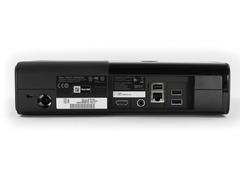

    Credo che la differenza maggiore è che ha solo HDMI non ha più la vecchia porta video.
    Inoltre mi sembra di vedere un disco seagate nel box !!!
    Ultima modifica di TheLinuxMafia; 13-06-13 alle 21: 20
    Il video composito penso sia quel jack..

    è un RCA video

    boh... la porta non somiglia a nessuna di queste:

    più che un rca sembra un connettore toss-link per l'audio digitale.
    2,950
    è un RCA video
    A me sembra di leggere AUX vicino a quel connettore ma potrebbe essere anche AV non si capisce bene
    Anche perchè se quello è un RCA video, l'audio da dove uscirebbe ? Boh non so.
