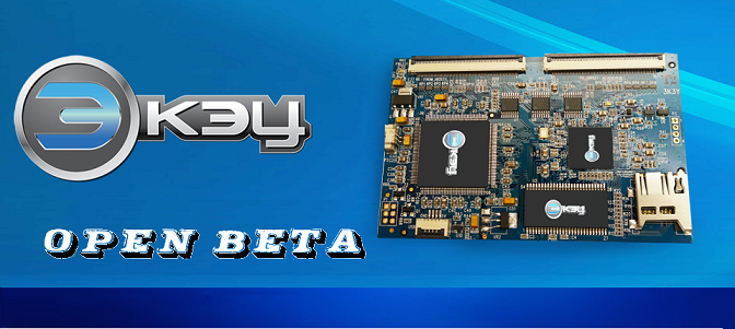

    [NEWS] 3k3y firmware 2.10 beta pubblica - OFW 4.55 supporto swap disc
    Il Team 3k3y ha rilasciato la versione del firmware 2.10 in beta pubblica per il loro ode (Optical Drive Emulator).Quest’aggiornamento beta fornisce il supporto per OFW 4.55 metodo Swap Disk. Di seguito tutti i dettagli e l’annuncio del rilascio del firmware 2.10 beta.
