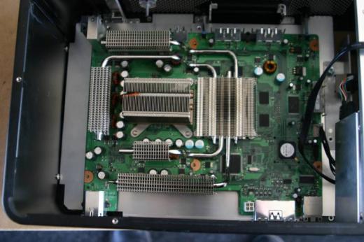

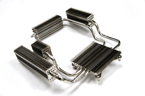

    se vuoi tenere il lettore interno c'è il costoso dissipatore TR-360 ThermalrightDissipatore Gpu-3cb4c8553d6bef08fb84fa93f6a97824_1.jpgDissipatore Gpu-test_af_thermalright_tr-360_xbox_360_gpu_koeleren.jpg

    E' orribile quel coso xD Comunque con il dissi della cpu pensi che avrei una riduzione sostanziale delle temperature?

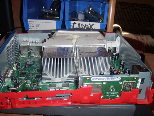

    Dovresti fare tipo questo:
    djsaso likes this.

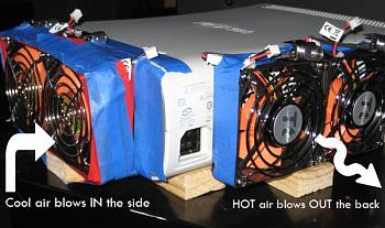

    Altrimenti puoi fare così
    Luke69 and DooM like this.
Nome: airflow-diagram.jpg
Visualizzazioni: 92
Dimensione: 48.3 KB
    C'ho gia provato ma i risultati non sono stati entusiasmanti xD
Nome: 4474539126_b58dcacce0.jpg
Visualizzazioni: 117
Dimensione: 157.4 KB
    Ecco esatto, il convogliatore lo devi modificare tipo così

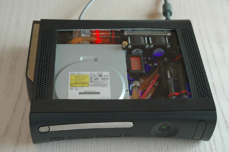

    e altrimenti:
    2,910

    eheheheh EXTREME MODDING! Come piace a me!

    fantastico ma...con quale spesa??????!
    2,910
    Citazione Originariamente Scritto da DooM Visualizza Messaggio
    infatti, anche perchè poi sicuramente ha dovuto adattare modificare e bla bla bla, quindi non è stata facile, il prezzo e poi il tempo! XD
    Cmq è un bellissimo lavoro. Forse un 200 euro sono solo di raffreddamento?
