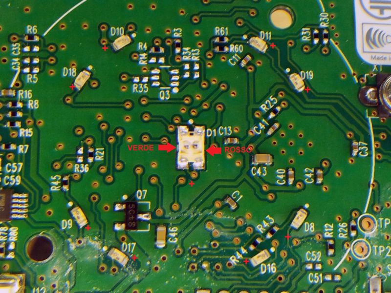

    hai ragione l'avevo visto pure io però c'è sempre lo stesso problema che non capisco dove devo mettere il verde e dove il rosso perchè non parlano del bicolore....bho tra l'altro non mi dice nemmeno qual è il polo positivo e quello negativo del led centrale per questo chiedevo se qualcuno potesse fare una guida xD

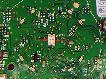

    Ti passo uno skema... cmq per capire qual' era il verde basta fare come ho fatto io... accendere la console evedere quale parte del led centrale si illumina...
    Anteprime Allegate Anteprime Allegate modifica led ring of led-led_ring_slim.jpg
    mario90 likes this.
    Regular Member L'avatar di mario90
    298
    grazie mille titty comunque da quello che vedo in foto il positivo è sotto e il negativo sopra giusto?
    SMi sembra ke l' immagine sia abbastanza chiara... dove c'è il + è positivo...
    Vedila così... il puntino bianco è il negativo...

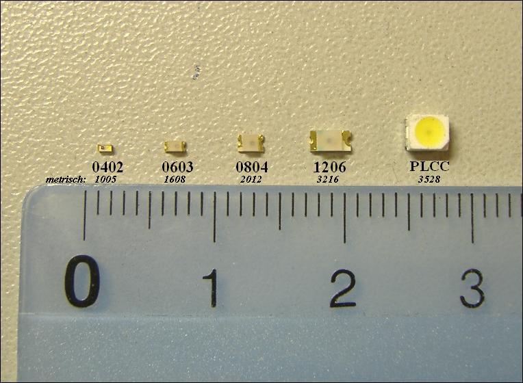

    scusate una cosa ma io non trovo da nessuna parte i led 0804 mentre trovo gli 0805...non è che avete confuso l'ultimo numero?oppure sono io che non li trovo?
