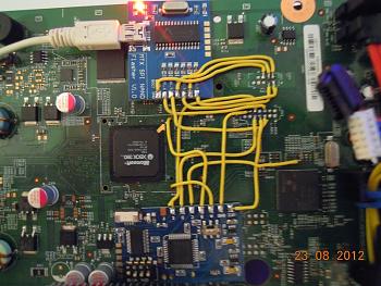

    salve ho un grosso problema dopo aver letto e flashato la nand della mia console trinity e aver installato il matrix v2 lasciando inserito il nand flasher, ho provato ad avviare xell... ma invano (la console lampeggia all'infinito)... cosa devo fare??? aiuuutooo!!!!

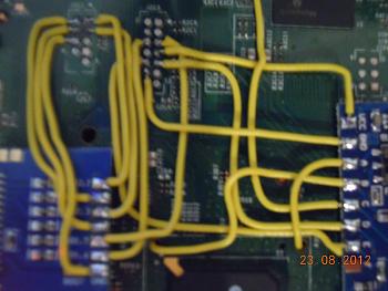

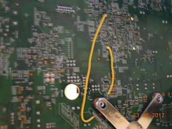

    matrix v2 non glitcha-dscn0174.jpgmatrix v2 non glitcha-dscn0176.jpgmatrix v2 non glitcha-dscn0177.jpg scusate x le immagini ma andavo di fretta....
    L'installazione non sembra male, ma il reset devi farlo più lungo. Comincia con 25 cm casomai aumenti ancora.

    Il reset sul Matrix è A.

    È importante anche come disponi il filo una volta allungato. Ci sono diverse scuole di pensiero. O gli fai fare un giro attorno alle x clamp, oppure lo sparpagli sotto la mobo. O ancora lo fai a cerchio di fianco alla x clamp.
