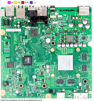

    Tensioni varie su mainboard slim xbox360
    Allego una immagine con segnalati diversi punti con varie tensioni di una scheda madre Slim

    Aggiungerei gli 1,8

    Ok, io su slim conosco solo un punto dove prendere gli 1,8 volt, fino ad adesso mi sono capitate quasi tutte fat!

    Ottimo, peccato l'immagine sia un po' piccola
    allego quella a alta risoluzione

    trovate più grandi ^_^
    se qualcuno le ha anche per fat ben venga

    Mmmh mi stanno tornando utili questi schemi
