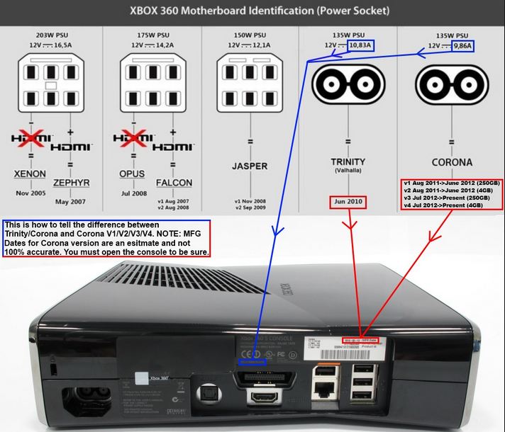

    Buonasera a tutti. Ho Acquistato al mercatino dell'usato una Xbox 360 Slim 12V - 9.6A - modello 1439. Ho Acquistato solo la console + 2 joypad.
    Adesso per vedere se funziona mi serve l'alimentatore. Ho visto su Ebay, ma non c'è. Sono tutti 12V - 10.83A.
    Dove lo posso trovare?

    L'amperaggio è diverso. La console è 9.6A. L'alimentatore è 10,83A. Va bene lo stesso?

    Bene, buona a sapersi. L'amperaggio sugli alimentatori indica quanta corrente massima può essere erogata dallo stesso. Sui dispositivi invece indica quanto amperaggio massimo ha bisogno per funzionare.

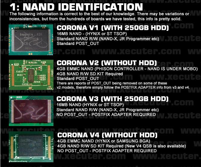

    Ok grazie. Un altra domanda. La mia console sarebbe una Corona, che versione è? (v1, v2, v3, v4, v5, o v6 ?)
    Varese
    940
    Citazione Originariamente Scritto da terabyte Visualizza Messaggio
    Ci sono le guide per verificare la versione. Ti riporto qui sotto lo schema di riconoscimento.
    Alimentatore xbox 360 S 12v 9.6A-varie_schede_madri_con_nand_diverse_corona.png
