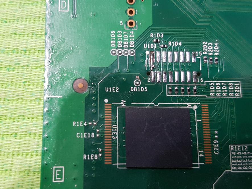

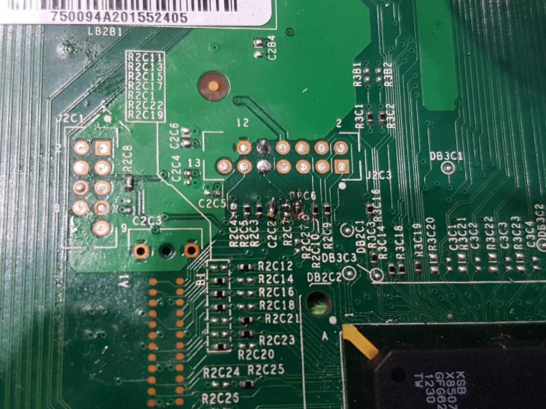

    salve ho acquistato un xbox 360 slim corona v6 per 20 euro questo diceva di fare modifiche rgh, comunque xbox funzionava era retail, poi parlando mi ha detto che non e riuscito a leggere la nand, insomma porto xbox a casa la smonto e provo a costruire un fake sd con un lettore di micro sd, appena guardo attentamente noto che manca il condensatore c2c2 e che una piazzola del punti r2c27 e saltata segue lo piste e sistemo tutto con un po di awg, poi la piazzola di u1d1 n1 e saltata ma collegata con un po di stagno al punto, comunque collego il fake sd provo a vedere se rileva sd ma niente, stacco tutto e xbox ora emette il bip di accensione ma non succede niente, spia alimentatore sempre arancione (testato e funzionante) nessun led si accende anche emettendo il bip, he puo esserre successo??? aiutatemi

    Si sono staccati altri punti, semplice

    Che punti possono essere saltati?? Non riesco a caricare le foto mi dice che sono di dimensioni eccessiveproblema dopo lettura con fake sd-attachment.jpg
    Ultima modifica di fusion90; 12-09-17 alle 21: 40
    U1d1 di sicuro, la piazzola di SCL a I2C idem. Se non hai un multimetro comunque stiamo a parlare di niente perchè non riuscirai mai a ripristinare il tutto, manco teleguidato

    ho tutto il necessario, ce uno schema dove posso vedere dove vanno alcuni punti almeno mi metto sul sicuro?

    tutto apposto la piazzola del pad 1 di u1d1 era cosi bucata che toccava una pista sottostante che era a massa e ricostruendo la pista del pad 1 andava in corto, comunque ho ricostruito un fake sd leggo perfettamente la memoria ho fatto piu backup da autogg e tutti sono identici, stessa cosa da jrunner, ma quando prova a compararne uno di autogg e altro da jrunner non mi da ok, dice che sono differenti, che fare???

    si ho il tester, il problema e che non lho riempita io di stagno, ho trovato stagno fin sopra la ventola, lho comprata combinata gia cosi, fino ad ora non ho mai avuto questi problemi tecnici perche fortunatamente no ne ho mai creati, si puo capitare ma di certo non come hanno combinato questa xbox chi me lha venduta da detto che non riusciva a leggere la nand, vai a vedere quante volte a saldato e risaldato per conciarla cosi, cmq si accende sia con frontalino del rol sia senza, appena la spengo non si accende piu da sola, non e un problema grave ma vorrei comunque sistemarla
    Se la vuoi sistemare posta le foto dei punti dell' i2C con una risoluzione decente
