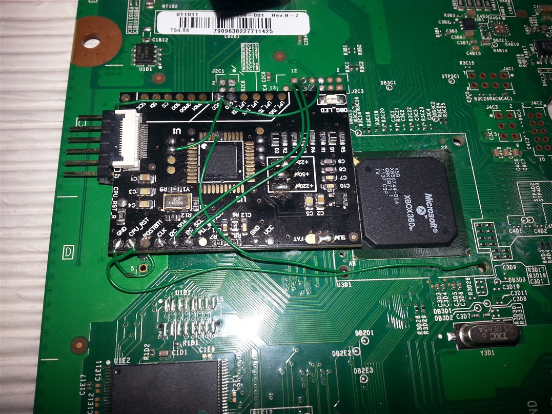

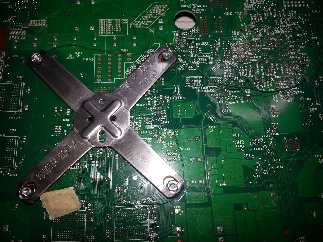

    BBOOOO ho pensato a tutto ...smontata (di cui mostro le foto), provato con HD e solo con Chiavetta usb ma sempre lo stesso difetto .
    Posto video e foto di seguito...Se qualcuno ha idee son bene accette.

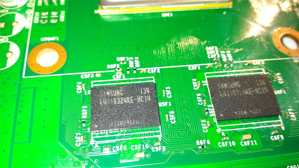

    Reflow con stazione ad aria calda delle RAM ----nulla e' cambiato.

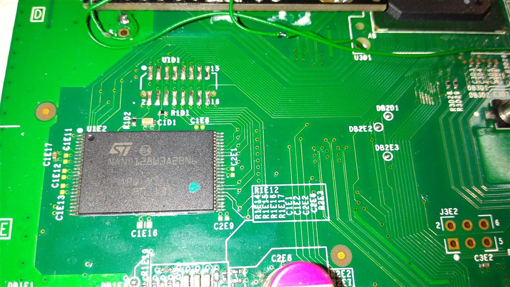

    L'UNICA cosa che ho notato di strano e' che quando ho scritto la nand da xexll mi dava un BAD BLOCK a 0x335 con status 0x00000250.

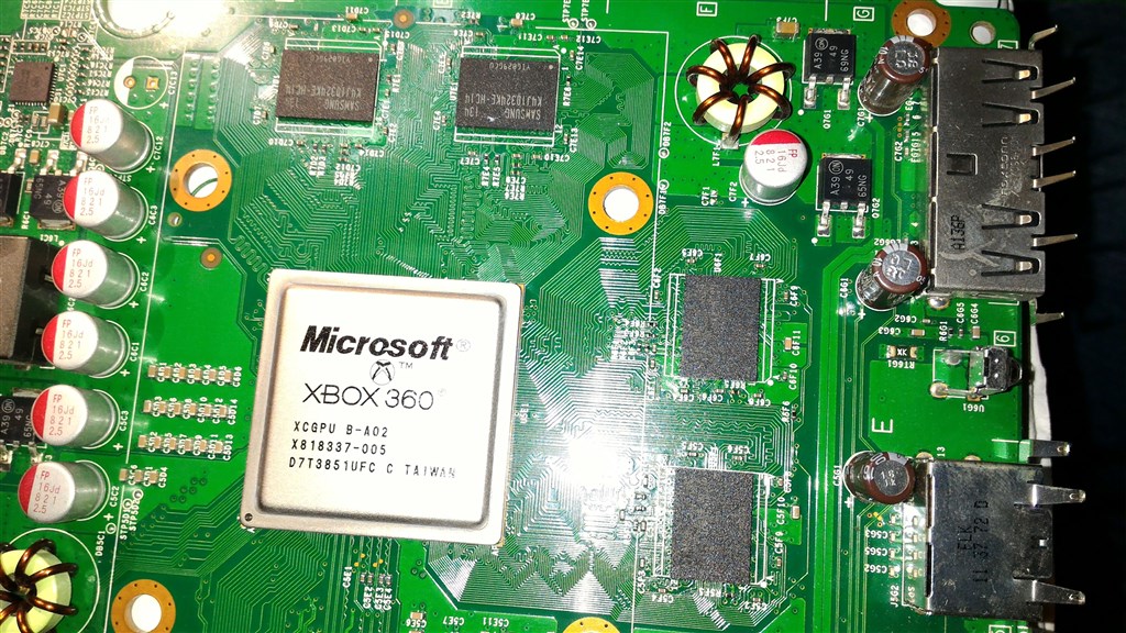

    alcune foto della madre.

    e da reballare la xcgpu..... non è che le slim sono immune rispetto alle fat... pure le slim si rompono...

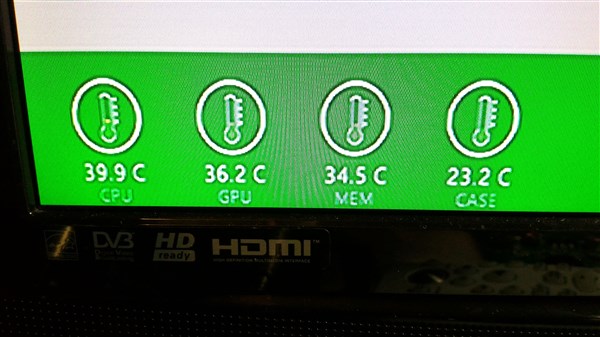

    Visto che le hai provate tutte e sei stato bravo, ti dico ancora due cose che puoi provare
    1 regola velocità ventole al 100% e nota che temperatura raggiunge la cpu/gpu/edram.

    Questo e' il risultato di 15 minuti accesa con ventola al 100%

    La temperatura rimane nella norma con la velocita' di default tra i 45 e i 55, raggiunge i 60 gradi durante il gioco.....

    È da reballare/sostituire, inutile girarci attorno.

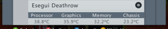

    Queste sono le mie temperature su corona 4g con ventole al 100%
    C'è una differenza di 1,7 gradi fra GPU ed EDRAM sulla tua, mentre sulla mia è di ben 3,7!!! ..mmmmmhhhhhh
    potrebbe benissimo essere un difetto della xcgpu come anche ipotizzato da thelinumafia oppure una "bolla" nella pasta sotto il dissipatore che impedisce la dispersione uniforme del calore... mmmmmhhhhh

    la nand non c'entra un tubo un badblock non vuol dire nulla se hai artefatti è colpa della gpu che sotto carico sbarella dura.

    Siamo seri...la xcgpu ti sta salutando...e' solo questo l'unico vero dato di fatto.
