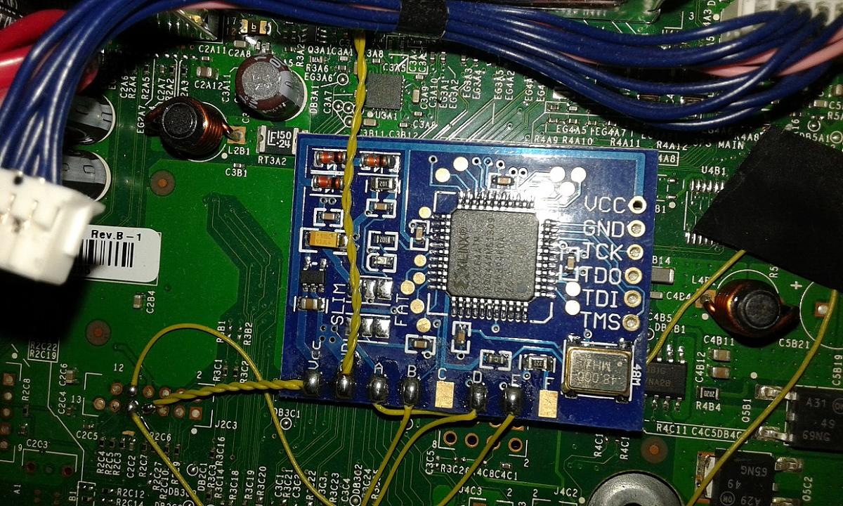

    Un saluto a tutti,dunque il problema e' il seguente,posseggo una xbox 360 slim 4gb con mod. RGH. La modifica mi e' stata effettuata da piu' di un anno ,fino a qualche giorno fa tutto andava ok (a parte i tempi di avvio ) ora la console non ne vuole sapere di avviarsi ,rimane il led verde acceso fisso ma niente avvio,ho provato a staccare la spina aspettare e riprovare ma niente ,ho provato ad accendere la xbox dal tasto eject ma niente,l'unica cosa che avviene oltre all accenzione del led verde fisso ,all interno della xbox c'e' il led blu della modifica che lampeggia una volta al secondo.Allego anche una foto della modifica .
    Un grazie per l'attenzione saluto tutti

    Sicuro che lampeggia 1 volta al secondo ?

    una volta a secondo al 99% e da reballare la xcgpu... riportala in retail e vedi se ti parte....

    Controlla e posta le tensioni...

    si una volta al secondo

    Sai pure che sono vietati i messaggi multipli prima delle 24h se non ha risposto nessuno dopo il tuo post ,no? tensioni dei punti del chip dove ci sono le saldature. Ma i pad slim nel chip sono tutti e due verginelli?

    Hai un tester ? Metti il puntale nero su una massa (GND del chip) ed accendi la console, metti il puntale rosso su tutti i punti dove sono connessi dei fili al chip, dovresti avere 3 punti a 3,3v e due punti che oscillano fra 0 ed 1,8v.

    ok faccio queste misure e posto.

    ho fatto le verifiche con il multimetro la situazione e' questa :
    tra vcc e gnd 3,3v
    gnd A oscilla tra 0,3 -1,8v
    gnd B oscilla tra 0,3-1,8v
    gnd D 3,3v
    gnd E 3,3v

    Mi sa tatno che il matrix ti ha salutato, le tensioni sono ok.. Il che (non è detto) ma dvrebbe escludere la xcgpu... Riprova a fleshare i timming nel chip
