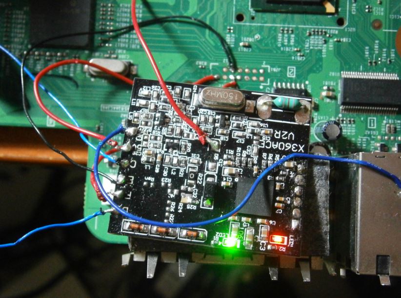

    Purtroppo ora la console non glitcha neanche più e il led di debug dell'x360ace v2 (flashato con timing di 15432) rimane sempre acceso senza mai lampeggiare.
    Ho già provato a cambiare chip e a risaldare i cavi, ma non ne vuole sapere di debuggare.

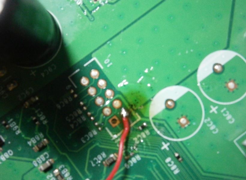

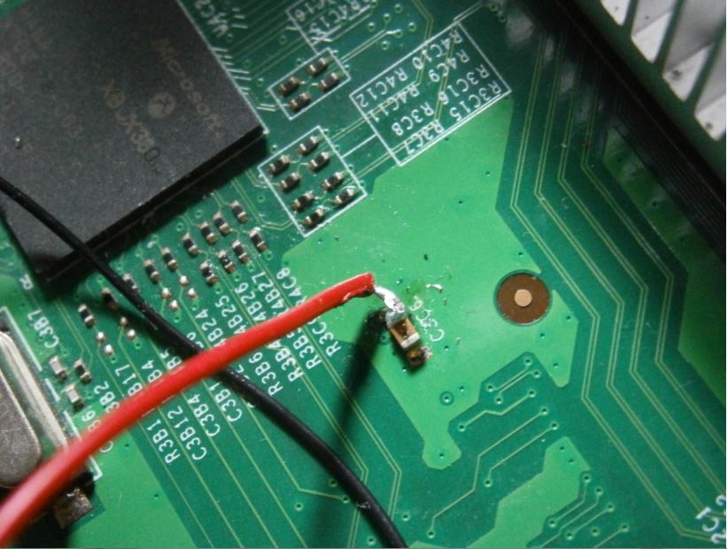

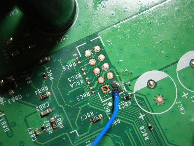

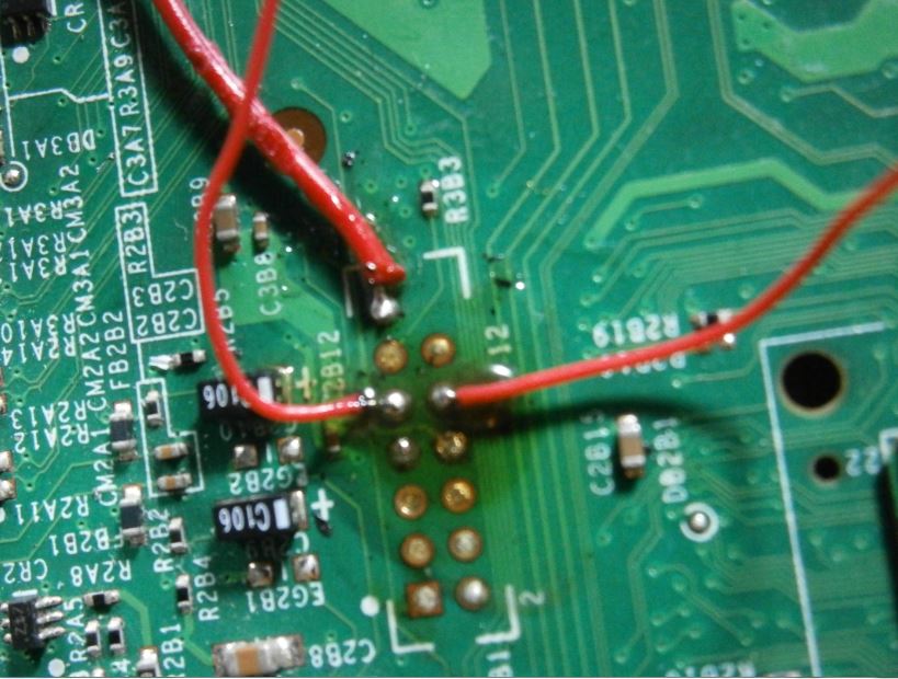

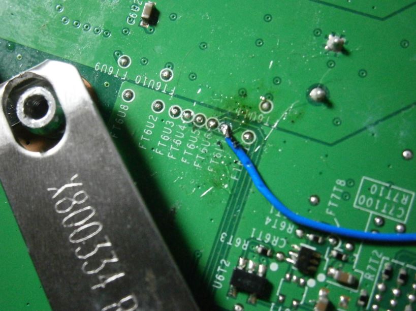

    PS: Ecco le foto:

    Scusate l'up dopo un'ora, ma vi voglio aggiornare sulla situazione: sono riuscito a ricostruire la pista del postout e ora il chip debugga ma non glitcha e il led verde fa lampeggio breve-> breve-> lungo senza mai farne uno breve->breve->breve. Come posso risolvere? Ho già provato anche a cambiare timing del chip, ma sembra che non cambi nulla.

    Rientrando in topic, ho rifatto le saldature:

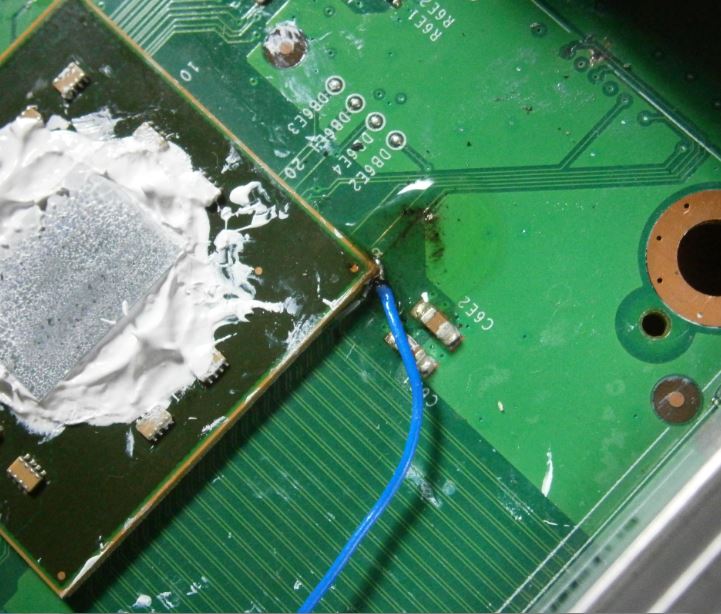

    E ho ricostruito la pista del postout collegando il filo proveniente dalla CPU al chip:
    Come ho già detto il led verde del chip lampeggia sempre due volte breve e poi lungo e la console non glitcha. Da originale invece funziona. Qualcuno mi può aiutare??
    FE
    251
    Attorno a tutte le tue saldature ci sono palline e residui di stagno! incomincia a pulire bene tutto quanto.... ma cosa usi per saldare? Sembra sia stata usata una torcia a gas.....
    PS. Ho guardato bene ora tutte le tue saldature, ci sono parecchie scottature..... E fili semibruciati, con questa tecnica è un miracolo che la console vada ancora.

    Ciao jonnyb, ti ringrazio per la risposta. Ho appena pulito un po' con un cottonfioc imbevuto di alcool, ma la console continua a non glitchare. I cavi semibruciati non sembra abbiano causato corti o altri danni, poiché la console si avvia normalmente in modalità retail. In ogni caso se hai qualche altro consiglio da darmi, ti prego di aiutarmi. Grazie.

    E rimango della stessa idea anche sulla soluzione: mandala da qualcuno, sei sul filo del rasoio tra una console salvabile e un soprammobile. Che poi, anche se per caso fortuito glitchasse, intendi consegnarla in quello stato? Con quelle saldature? Con la pasta termica spalmata col frattazzo?
