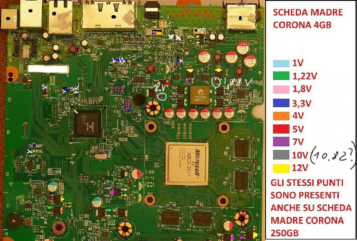

Ciao a tutti ragazzi, mi scuso anticipatamente se sbaglio ad aprire questo thread, ma mi sembrava una soluzione pulita ed ordinata, per non parlarne in quello che trattava il problema dei bad block. Ricapitolando ho cortocircuitato i connettori positivo e negativo della ventola di una corona V3 ed ora ho led rosso con errore secondario 0010. La console all'avvio da led verde e dopo qualche secondo sopraggiunge quello rosso (se può essere utile). A volte, prima, si accendeva e spegneva poco dopo senza led rosso. Ho controllato le tensioni e non ho i 3,3V oppure li rilevò con valori errati, il tutto in ogni caso è riassunto dalla seguente immagine:
Spero vivamente di riuscire a risolvere e di non avere fatto troppo danno. Ringrazio tutti coloro che mi daranno un piccolo, ma grande aiuto.
