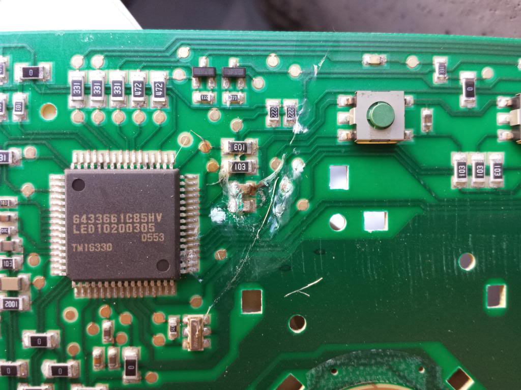

    17
    ciao pastore4
    allora ti spiego come potresti risolvere il problema
    il mio consiglio è quello di dare un occhiata con molta precisione e magari con una lente di ingrandimento su tutto il pcb se dovessi notare dei "ponti di ossido" creatosi per via dell umidità e soprattutto per il calore della console negli anni eliminali effettuando una pulizia con della trielina. i ponti sono facilmente individuabili poichè sono di colore bianco come ad esempio questa scheda di una lavatrice che ti posto come esempio. il primo punto che devi osservare della pcb è la parte dei connettori sata e alimentazione pulisci le saldature delle porte sulla pcb
