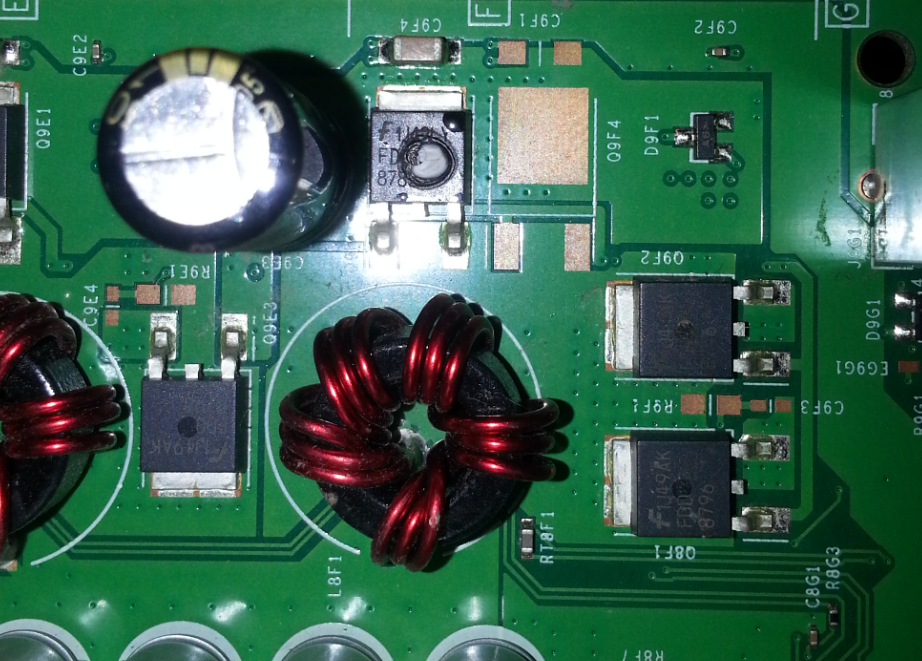

    Ragazzi urge un aiutino,ad un mio amico è caduta l'xbox360 (JASPER) proprio nella ciotola dell'acqua del cane ........(che culo ).......ha provato ad accenderla e dava il led rosso sull'alimentatore,me l'ha data e l'ho smontata e ripulita ma una volta accesa le ventole hanno stentato poi fumata bianca,ora potrebbe essere che il problema sia a monte ma vorrei provare a sostituire il componente.Non né che avanza a qualcuno???Ovviamente a pagamento

    Metti la sigla sulla scheda madre oppure (meglio) una foto. Quel nome mi fa pensare a un mosfet ma non ne sono per niente sicuro

    Componente bruciato FDD 8782-cattura.pngComponente bruciato FDD 8782-cattura1.png
    Scusate mi ero dimenticato di uppare la foto

    Citazione Originariamente Scritto da MamaMilk Visualizza Messaggio
    Ehmmmm....quale componente? Nel caso posso anche chiedere a Miwa quale non ti ha lanciato...
    Dovrebbe essere questo...........
    Anteprime Allegate Anteprime Allegate Componente bruciato FDD 8782-untitled.png
    gigigadda, pocoyo2, Armand and 1 others like this.
    È un mosfet della linea di alimentazione della CPU. Il fatto che sia bruciato mi fa pensare a un corto nel drain, quindi verso la CPU o a una sovralimentazione sull'ingresso. Conviene che lo rimuovi, prima di cambiarlo, e controlli se qualche pad è in corto con gnd. Cmq ne ho a bizzeffe (da smontare ovviamente). Se hai pazienza te lo mando in prioritaria quando posso senza spese, se invece hai abbastanza fretta basta che ti paghi le spedizioni

    Grazie Lorenzo,ho fatto come mi hai consigliato e infatti c'è un corto,quindi sarà difficile capire dove,penso che alla fine la cestino..............
