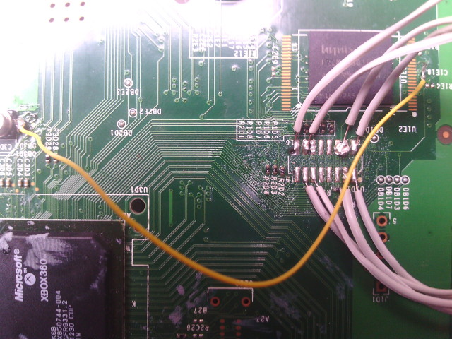

allora ragazzi aggiornamento:
sto cercando di leggere la nand tutto collegato,
collego al pc ma il pc non rileva la nand e non riesco a trovare il c1e16 per il ponticello seguendo una guida l'ho collegato sul c1e18.

Intanto foto delle saldature visibili. Hadware utiluzzato e dscrizione dei passaggi che hai fatto.

Per mettere l'oscillatore a massa puoi utilizzare un altro punto massa, comunque alcune saldature non sono buone.

Rivedi le saldature come suggerito ed anche l' oscillatore come suggerito

Metti l' oscillatore a massa, sopra la scocca av, poi vai a comprare un adattatore per Sd--->usb, inserisci la sd a computer spento, accendi e leggi...

allora ragazzi rifatte le saldature da capo
controllato la continuità da ubs a u1d1 sembra tutto ok
ho notato una cosa ( non so se normale)
quando inserisco la usb nel pc l'alimentatore si accende arancio anche a spina staccata dalla 220V sarà normale?
Intendi dire l'adattatore sd/usb? renditi conto di quello che stai facendo direi.. sai che la fake sd collega vcc e gnd fra console e pc quindi puoi capirlo da solo che qualche tipo di tensione va ad "inserirsi" il bello è che puoi facilmente disintegrare una nand e nemmeno te ne accorgi![]()
ragazzi jrunner mi rileva la periferica ma con 0mb
