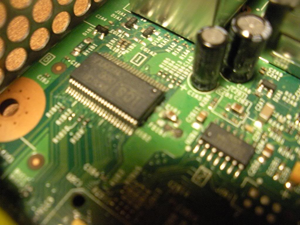

    Salve ragazzi ho una falcon con errore e75 e secondario 1203
    Ho notato che la console da led rosso in basso a destra se collego l'hard disk esterno originale, altrimenti funge.
    Il fatto è successo quando la console ha preso un fulmine collegata tramite ethernet, difatti guardando su internet ho visto che l'errore può dipendere da quello ed è risolvibile togliendo il chip eternet...
    Tuttavia vorrei dei chiarimenti in merito..
    A qualcuno di voi è già capitato e ha risolto? Se si dove si trova questo chip ethernet?
    Ovviamente non è l'hard disk perché su altre va perfettamente.
    Grazie in anticipo.

    lo devi cambiare, non solo rimuovere

    Capitato , addirittura la consol botava e dava i led rossi con e75, sostituito quello la fat ha ripreso a funzionare,
    Devi sostituirlo

    Ma se lo togliessi e basta? Niente più ethernet ma la console funzionerebbe normalmente no?
    Cosa devo usare esattamente per rimuoverlo?

    Ho capito dunque devo cercare questo chip.. Qualcuno lo ha?

    Comunque scherzi a parti.. Ecco la foto... Se l'errore è e75 è il componente che è difettoso dunque...
    Come dicevo come faccio a dissaldarlo e a risaldarlo? Serve un qualche macchinario vero?
    Scusate ma in questo campo sono ancora agli inizi
    Grazie a tutti per ora.
    l'integrato e' quello li' e devi sostiruirlo e se rifletti sul perche ' ci arrivi senza problemi
    puoi usare l'aria per dissaldarlo e lo stilo per saldarlo!
    o come meglio credi e ti trovi !

    Sentite una cosa però..
    Come dicevo l'errore compare solo se inserisco l'hard disk laterale.. Se non lo inserisco funziona tutto bene...
    Come si spiega? Se fosse il chip ethernet difettoso non dovrebbe uscire sempre?
    Forse l'inserimento dell'hard disk implica contatto con quel chip?

    Formattando l'hard disk da un'altra console il risultato non cambia.. Sempre e75 1203.
    C'è da fare una considerazione.. L'errore senza hard disk inserito non compare pertanto se fosse il chip network dovrebbe sempre apparire no?
    Io penso che sia qualche componente saltato anche se guardando non mi pare...
    Un'altra considerazione da fare: l'errore a schermo con led rosso in basso a destra non compare subito bensì quando il boot arriva al secondo cerchio (il 04 in alto destra) poiché all'inizio pare booti normalmente..
    Cosa mi consigliate ragazzi?

    prova a inserire l'hdd, preme su sb e accendere

    Niente da fare..
    Ho notato un'altra cosa..
    Quando la console parte senza hard disk e funziona normalmente non succede nulla..
    Quando invece parte con hard disk inserito sento quel rumore di "scatto" tipico di quando c'è un chip per rgh installato che glitcha ma ovviamente invece di glitchare (dato che non c'è alcun chip) esce il led rosso.

    quello è solo l'hdd che legge

    Va bene.. Pertanto ora come procedo?
    Come dicevo secondo me non è il network chip.. e neppure il southbridge visto che provando più volte a premere in diversi modi il problema è il medesimo..
    Ho formattato l'hdd da un'altra console ma nulla...
