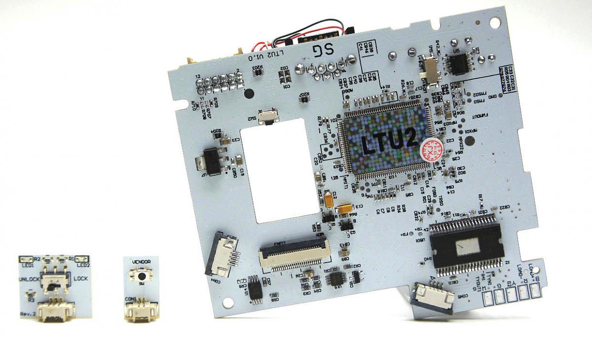

  17. #77
    Membro L'avatar di TENCULO
    85
    i nuovo cinesi se ne sonno accorti dell'errore e guarda un po la nuova pcb cinese
  18. #78
    59
    Citazione Originariamente Scritto da TENCULO Visualizza Messaggio
Nome: $_57.JPG
Visualizzazioni: 8
Dimensione: 132.6 KB
    E quindi io adesso come potrei fare x sbloccare sta spi d M...a?
    Anche a voler intervenire a livello hardware come se fa?
    Ultima modifica di salcarino; 21-01-14 alle 17: 41

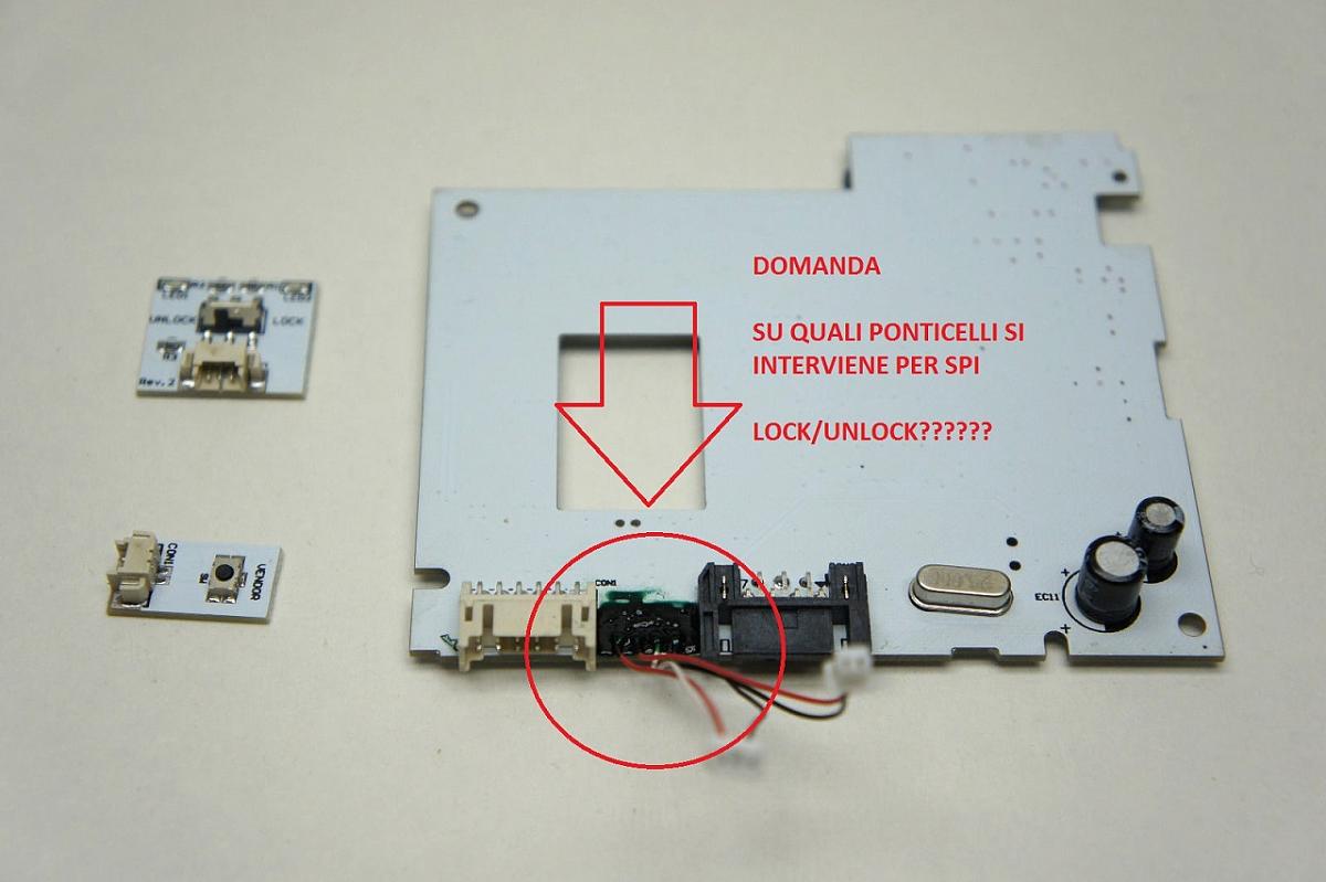

  19. #79
    85
    Chi sapra' rispondere a questo?
  20. #80
    85
    Citazione Originariamente Scritto da salcarino Visualizza Messaggio
    e quindi io adesso come potrei fare x sbloccare sta spi d m...a?
    purtroppo abbi un po di pazienza la scheda in questione sta per arrivarmi, come elimino quella gomma nera vedo i punti di saldatura e ti dico dove sono
    ok?
