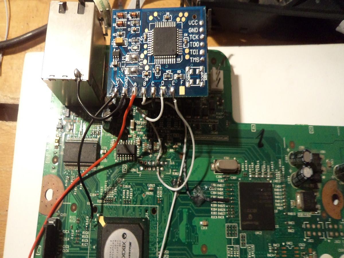

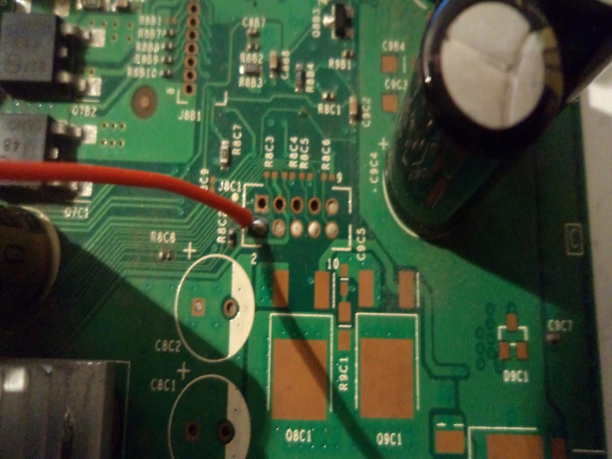

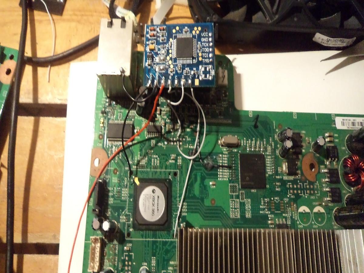

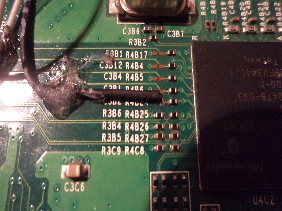

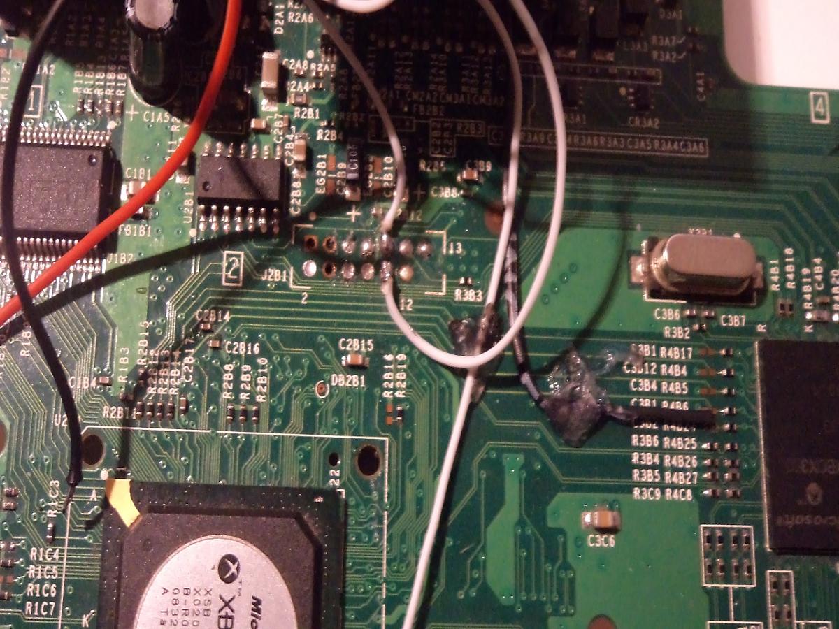

    Salve ragazzi, credo di essere il + sfortunato su questo forum...oggi dopo tante lotte ero riuscito a far partire la falcon che nn riuscivo a far partire in nessun modo, con il matrix v1 e lo schema di montaggio di x-rei recupero la cpukey, creo il free boot lo flascho.. e la console nn da + segno di vita, rimetto il dump orig e nulla, creo un dump retail.. e nulla rimetto il suo dump e aggiungo xell e nulla.... adesso le cose sn due.. ho tra i vari passaggi ho dissaldato la slave con alimentatore attaccato sbadatamente.....(ma credo che sia difficile questo xkè lo stacco sempre, solo che ora nn ricordo se era staccato o no... o cosa molto + probabile rismontando le ventole mi sn accorto che il filo gnd della ventola era staccato, è possibile che si siano toccati ed un corto mi ha fritto la console? se è questo come lo potrei verificare? ho provato a dare l'erase un paio di volte xkè pensavo fosse andata in blocco la nand ma nulla..... consigli per favore????

    eccole[RISOLTO] help mee console nn da segni di vita-dsc01163.jpg[RISOLTO] help mee console nn da segni di vita-dsc01164.jpg[RISOLTO] help mee console nn da segni di vita-dsc01169.jpg[RISOLTO] help mee console nn da segni di vita-dsc01170.jpg[RISOLTO] help mee console nn da segni di vita-dsc01172.jpg l'installazione del chip è ok xkè xell si è avviato prima ed ho recuperato le key ma come vi dicevo dopo il free boot la consol è morta...
    122
    il vcc e staccato xkè volevo provare a farla partire retail ma niente
    8,950
    post? sicuro non sia il clock?
    2,622
    controlla le tension su a b d e
