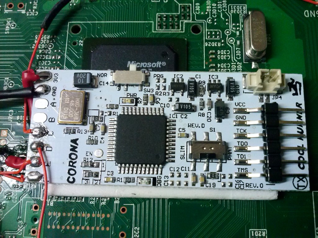

    non trovo il cap ed il jp
    ita
    924
    una foto del chip
    2,622
    il jp è vicino alla scritta C19 dove c è quella resistenza da 0 e il cap icino la scrita r1 icino all oscillatore sempre doe c è la resistenza da 0 toglile entrambe

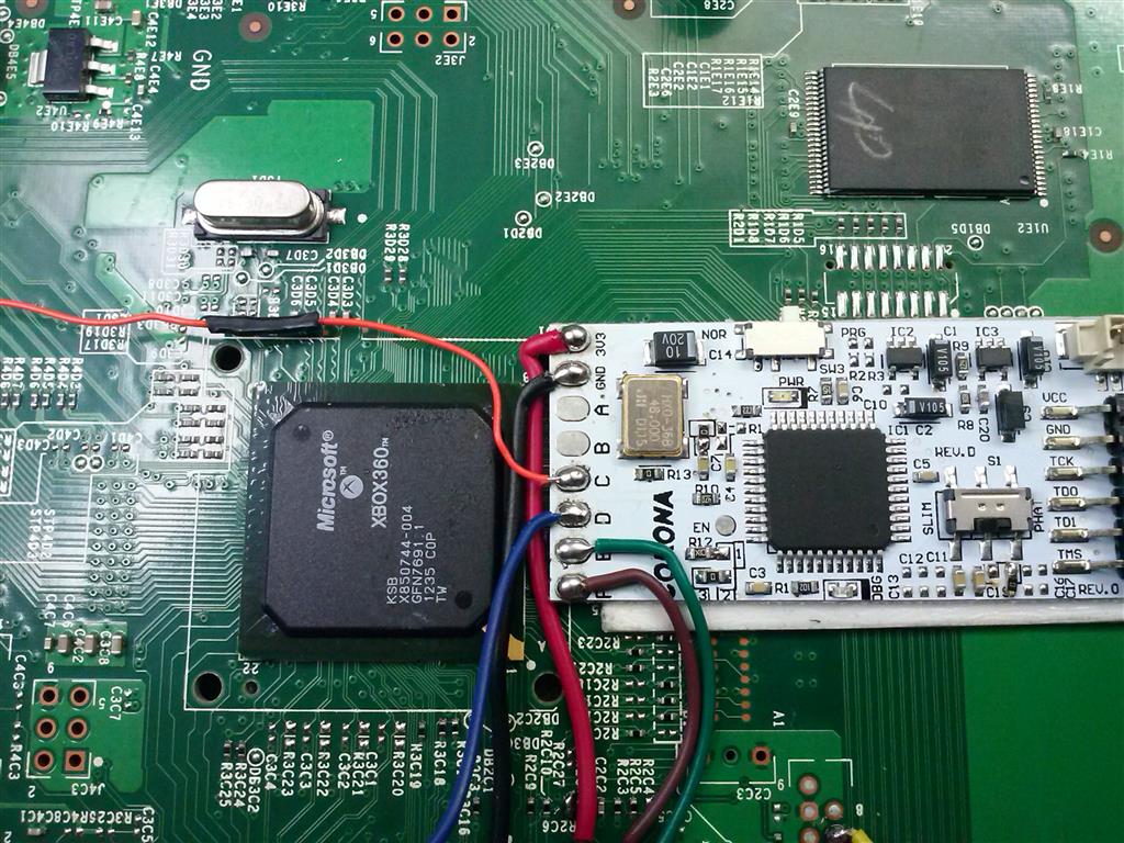

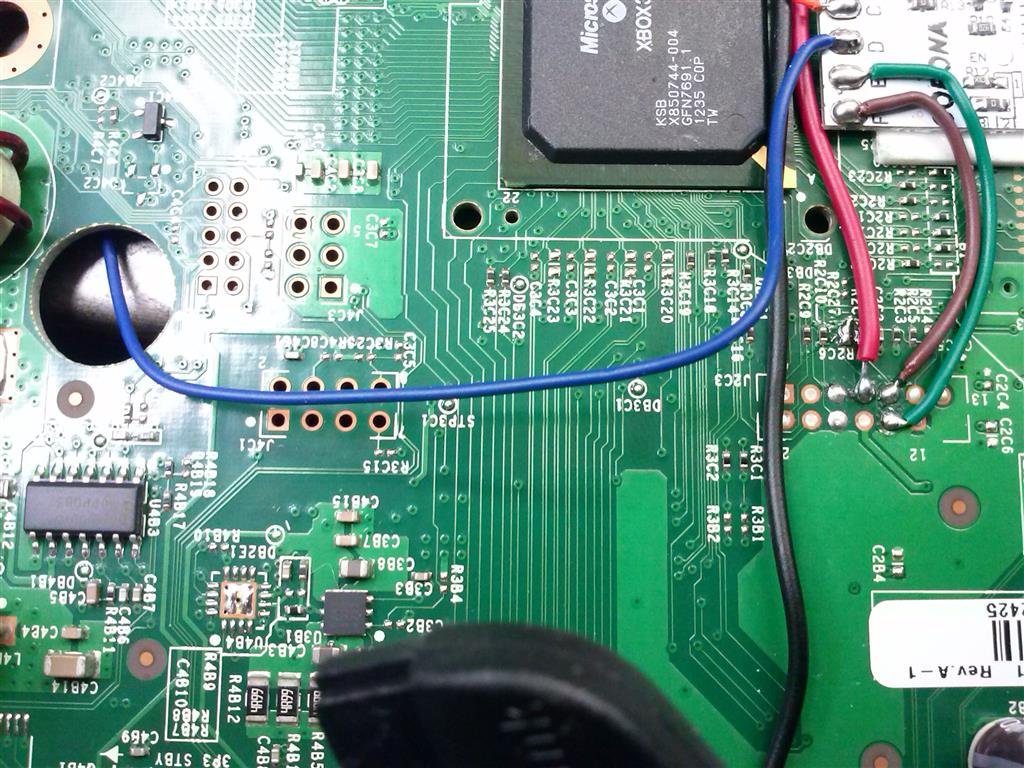

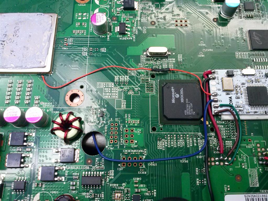

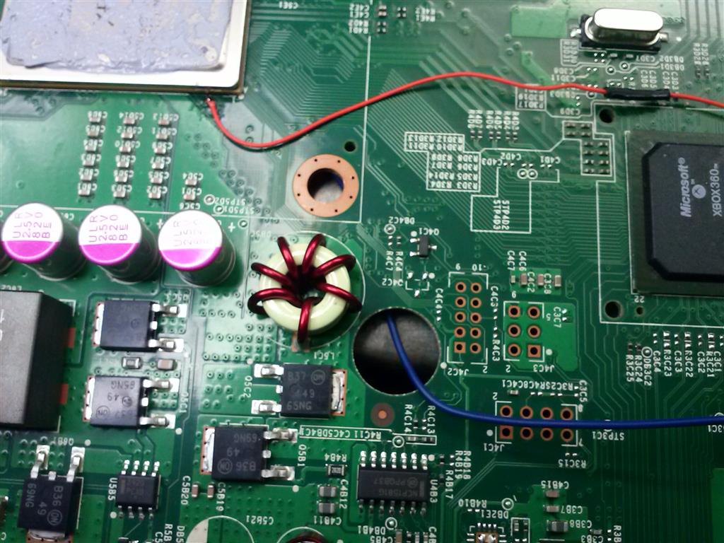

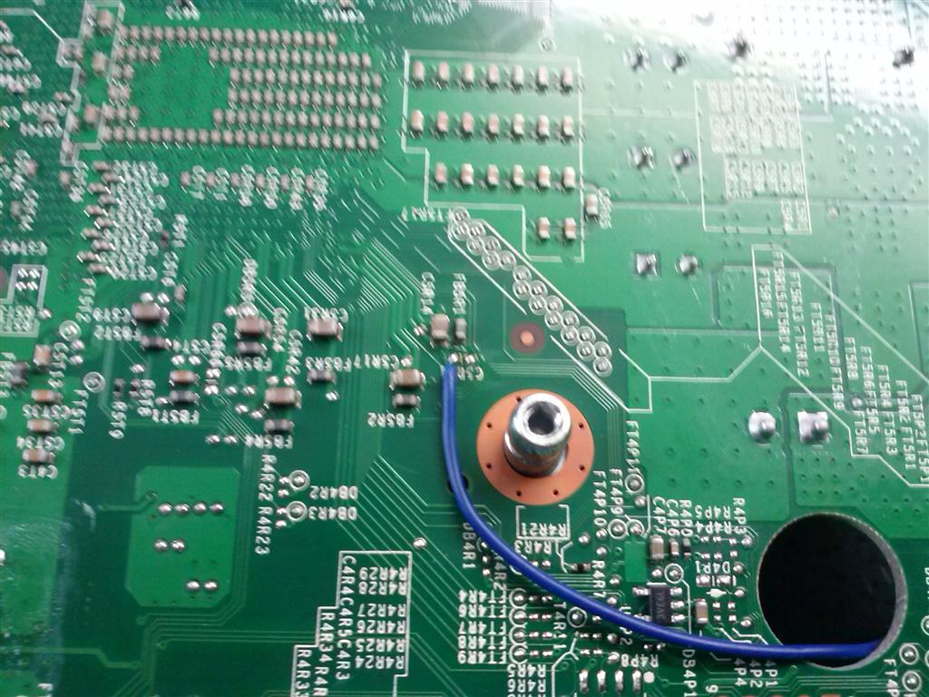

    situazione attuale:
    jp v2 ha ripreso a funzionare(praticamente dobo essere andato in bootmode non caricavo il file giusto ma quello per jp v1) la console glitcha ma in tembi bibbilici, a volte passano più
    ecco le foto:

    2,622
