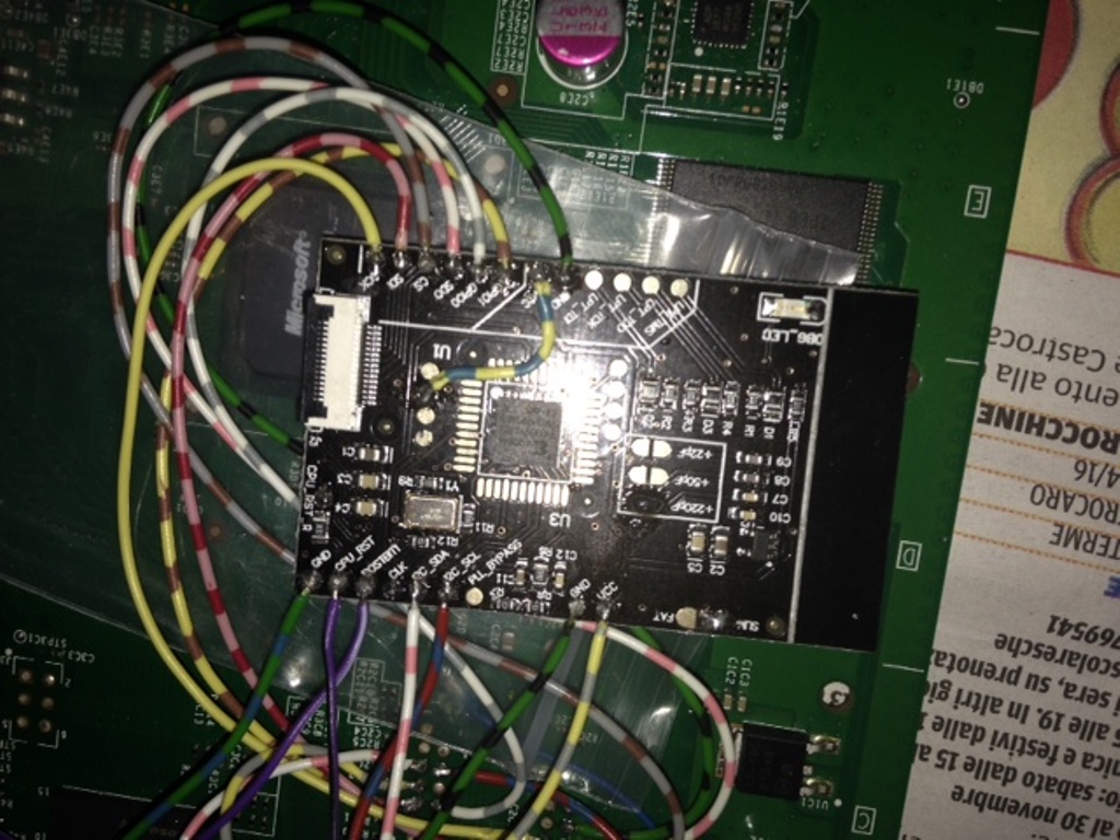

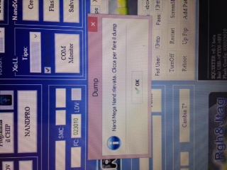

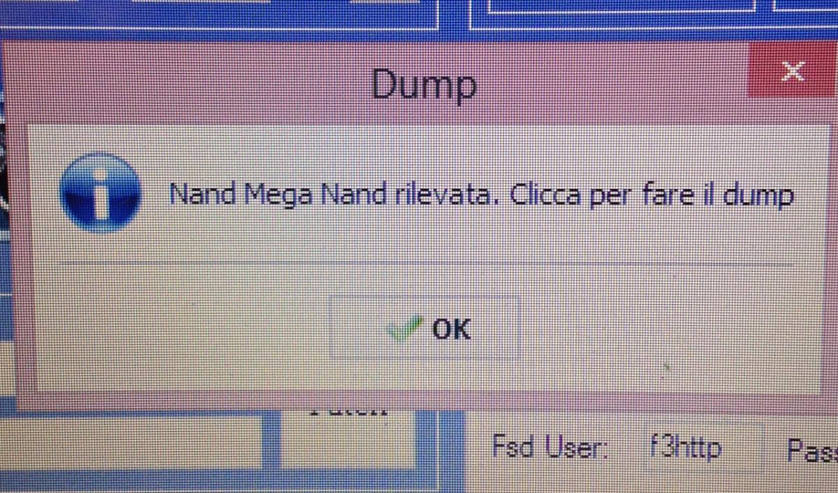

    Buon di, spero qualcuno di voi esperti possa aiutarmi a proseguire nel lavoro della mia trinity con dash 16537, chip squirt 360, ho collegato i fili come dalle vs guide, ho fatto leggi nand , e mi viene fuori questa scritta :

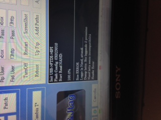

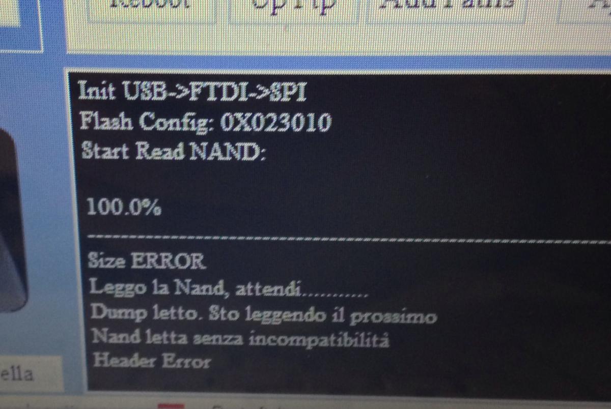

    faccio la doppia lettura... e mi esce questo messaggio :
    che vuol dire header error?!!?
    come posso risolvere?
    premetto che il procedimento che vi ho scritto, è la seconda volta che lo faccio... ho dovuto rifarlo, perche ho dovuto rifare le stagnature, la prima volta, non era venuta la scritta "mega nand", ma nand da 16 mb

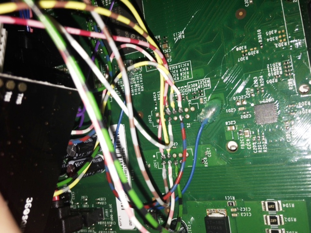

    Premesso che non ci leggo una mazza in queste foto, metti le foto dell'installazione in primis.
    La nand delle trinity è 16 Mega.

    rimetto le foto sopra. e aggiungo altre 2

    mi da "size error" prima che mi venga fuori la finestra con scritto mega nand
