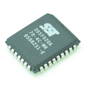

    sul samsung non c'è nessuna MT ma una eprom (in formato PLCC) mi pare identica a questa e si legge con un classico Willem

    Vero. Le mt le abbiamo dai benq in poi...
