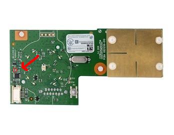

    Ciao ragazzi oggi voglio illustrarvi come cercare di risolvere un problema al modulo rf di xbox slim.
    Casi in cui vale questa guida.
    Il cavo flat è integro
    Il condensatore c 57 oppure c5 posto sul modulo è bollente
    All accensione sia con controller che da tasti su faceplate la console non emette bip classico.

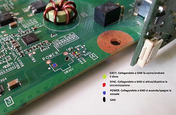

    O accensione tramite ponte come in figura(ringrazio Razorbacktrack per la foto)
    Bene non vi resta che dissaldare il condensatore in oggetto e magicamente la console si accende.
    Buon divertimento!

    Questo significa che da joypad e tasto eject la console si accendeva?
    2,622
    no da nessuna parte.neanche con il ponte

    A me capitava che nella parte posteriore il modulo RF diventava incandescente e la console sembrava morta.

    Hey quella è una foto fatta da me XD
    SI lo so!te la ricordi allora.
    Cmq sempre in famiglia e 'rimasta

    ottimo a sapersi Marcus78 !!! io sapevo del tasto Power che mettendo quei due punti si avviava la console!!il resto no!!

    Qualcuno sa perché proprio quel condensatore da problemi? Perché diventa bollente? Perché rimuovendolo si risolve "magicamente" tutto?
    2,622
    l ho scoperto girando sul caro google...
    neanche io sapevo del condensatore.
    Vip Member L'avatar di nexus
    Basilicata (MT)
    1,947
    perchè potrebbe essere in corto il condensatore e ti manda in blocco la console....bisognerebbe provarlo con il tester

    Beh magari sostituirlo.. Se ce l'han messo è perché serve, mica perché avanzava.. I componenti sono come le viti nei mobili dell'ikea non ce n'è di scorta!

    ecco !!!poi si si sostituisce....ma bisogna capire perchè quello riscalda...!!

    Perché è in corto?[GUIDA]riparare modulo rf xbox 360 slim-imageuploadedbytapatalk1378839248.614072.jpg

    servirebbe un capacimetro per capire il valore.io ho un semplice tester che non ha questa funzione.
    magari funge da filtro.

    Io non l'ho sostituito, solo rimosso, e ora la console in questione si accende e si spegne da sola... sicuramente va sostituito poiché come dice nexus se c'è serve sicuramente...

    3,033
    sicuramente è un condensatore che serve a "pulire" qualche alimentazione (posto tra una cerca V e Gnd). levandolo non succede (quasi) nulla e la console funziona lo stesso

    Secondo me succede che il flat può far contatto... difatti ora è come se un fantasma premesse il power on/off di questa console...
    Hai scoperto a cosa serve! XD
    Rimpiazzalo con uno a voltaggio superiore medesima capacità
