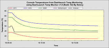

Questa è la situazione con ventole impostate al 50% fisse in DL: e posizionato su F3 appena installata quindi zero database. In 10 minuti raggiunge i 63c° e si stabilizza più o meno

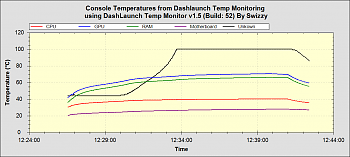

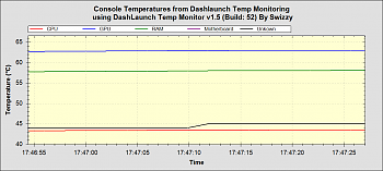

Questo è il profilo di raffreddamento con ventole al 100% e comunque la temperatura non scende sotto i 50 c° sempre in 10 minuti circa il che non saprei se è bene o male.

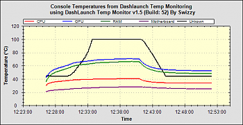

Questo è uno screen della sessione

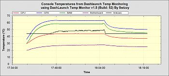

Ora mi piacerebbe poter confrontare queste curve con un'altra jasper, se qualcuno ha voglia di provare sarei felice così da capire meglio se ho fatto una cavolata o meno cambiando la pasta termica![]()

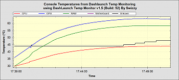

Notare il valore unkown che cambia dopo che la console arriva ad una certa soglia di temperatrua! Un vero mistero..
