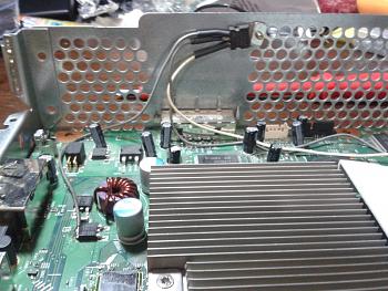

Oggi ho fatto un reflow su una ram di una xenon mai reballata, per cercare di allungarle la vita ho optato x aumentare la velocità delle ventole impostandola fissa al 72.5% non avendo RGH ovviamente ho agito diversamente:
un integrato stabilizzatore 7808 con l'aggiunta di un diodo sul terminale di massa per aumentare la tensione a 8.7V senza di quello le ventole starebbero al 66% ho preferito abbondare...l'integrato va fissato su un'aletta di raffreddamento visto che le ventole assorbono complessivamente 0.8A e il case metallico fa al caso mio![]()
