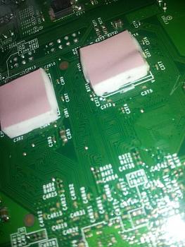

    Rieccomi con un nuovo problema. ...ho una falcom....credo....che mi da errore 0110 che dovrebbe essere la ram....ora....aperta la console e smontata del tutto la giro e ome per magia mi vanno gli occhi su un gommino sulla ram quella in foro....
    Ho notato che su questo gommino ce un smd attaccato. ...cioe staccato dalla basetta e si e attaccato sul gommino. ....ora nn so da dove sia potuto saltare. ....mi date una mano...grazie. ..
    Anteprime Allegate Anteprime Allegate Trovare ago in un pagliaio-uploadfromtaptalk1367561056371.jpg

    forse forse so da dove e saltata...
    percaso la r4t7 sulle falcom ce???
    perche qui da me i punti di saldatura sono messi saltati e sembra che sia saltata
    proprio da la...
    se qualcuno lo sa se ce mi dice il valore cosi la cambio visto che questa e molto difficile da saldare...
    su trova sotto le x-clamp...della cpu...
    r4t7
    grazie

    549 ohm. Io proverei a rimettere quella
    599
    quella non posso trovarla...
    comunque se imposto il multimetro a 20k
    il valore che mi da e di 0.247
    mentre se imposto il valore su 200ohm mi da 1 come valore...
    quondi presumo che sia 247 ohm
    o sbaglio....provata su una facom....

    E quella sul gommino non ce l'hai più?
    599
    no ho provato a saldarla con il saldatore ad aria ed e sparita....ora devo trovarne una normale e saldarla....
    599
    ho messo la resistenza da 549 ohm e ora l'errore 0110 e sparito ma ce i 3 led 0103
    come si puo risolvere questo....
    tranne il reflow
