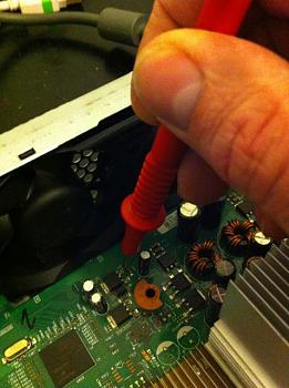

    Qui misuro 5v
    Ho provato anche il 3.3v (dove normalmente lo prelevo per rgh) e anche li i 3.3v ci sono...
    Non so piu che pesci prendere....
    lì è giusto che misuri 5v. Controlla sui pin più grandi di U5B1 e U5B2
