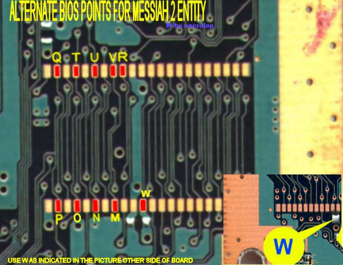

    2) Analizzando bene con la lente d'ingrandimento mi è sembrato che il pin cerchiato di giallo avesse la piazzola "sospetta" così sono andato a cercare col tester punti alternativi per quei punti (purtroppo in rete non sembrano esserci schemi alternativi per v7) e l'unico riscontro che ho trovato è quella fila di piazzole che sono sotto al matrix nella foto (secondo cerchio giallo) ed in effetti non sono riuscito a trovare la corrispondenza con quel piedino sulla piazzola (mentre l'ho trovata con tutti gli altri piedini di quella fila del bios). Quindi suppongo che se qualcuno che dispone della mia stessa scheda madre mi fa la cortesia di vedere col tester dove corrisponde quel piedino io poi potrei fare un semplice collegamento col filo e ripristinarlo

    dovrebbero essere gli alternativi sul retro

    ok quel pin in effetti non faceva contatto, purtroppo però anche dopo aver sistemato il collegamento la console continua a dare schermo nero. C'è un modo per testare se si è bruciato il bios ? eventualmente avete altre idee ?
