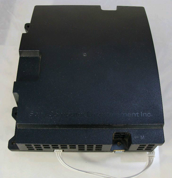

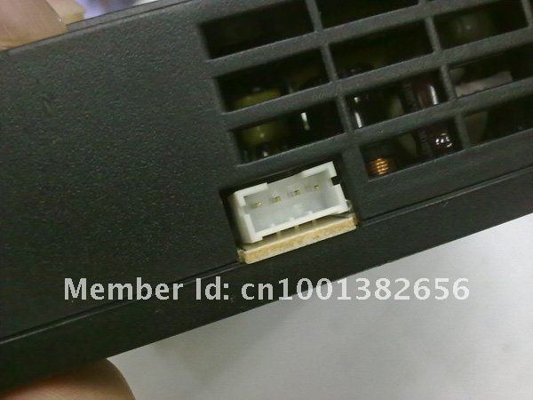

    Salve a tutti, mi hanno portato una ps3 40GB CECHH04 a cui è rotto l'alimentatore (EADP-300AB) (3pin) , avendo disponibili solo alimentatori APS-240, (4pin) e APS-231 (5pin) vorrei adattarne uno dei due per montarlo all'interno della console, ad esempio l'APS-240 esteticamente è identico e entra perfettamente all'interno della console, ma ha 4 pin invece di 3, sapete, se possibile aiutarmi ad adattare l'alimentatore?
    Questo l'APS-240: [URL="http://www.psdevwiki.com/ps3/APS-240"]http://www.psdevwiki.com/ps3/APS-240[/URL]
    Questo l'EADP-300AB: [URL="http://www.psdevwiki.com/ps3/EADP-300AB"]http://www.psdevwiki.com/ps3/EADP-300AB[/URL]
    Grazie a tutti in anticipo!

    Problema risolto, adattato l'alimentatore utilizzando partendo da sinistra i primi tre, l'unico piccolo problema trascurabile è all'accensione lampeggia il led rosso insieme a quello verde per 3 secondi dopodichè tutto nella norma
