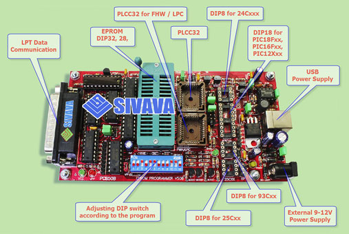

    a casa ho un programmatore willem con tutti gli adattatori esistenti

    il willem è questo, ovvero l'ultima versione
    e ho anche i vari adattatori!
    quello che penso di avere capito è che teensy progseek ecc ecc non fanno altro che programmare come se fosse il bios della ps3 no? in questo caso il firmware. quindi la mia domanda è, non potrei semplicemente (senza usare clip e miliardi di fili) dissaldare il chip inserirlo nel willem riprogrammarlo e convalidare il tutto?

    dubito che tu abbia un tsop56, se li hai tutti dovresti avere sui 4000$ di materiale, il che mi sembra difficile, oltretutto se non hai il tsop56 spenderesti meno a prendere un teensy come fanno tutti, inoltre dubito sulla compatibilità dell willem con le nor, guarda dal sito ufficile la compatibilità

    4000 dollari???? ho speso circa 150 euro euro per tutto....e ho smepr eutilizzato il programma per fare TUTTO! comunque sia sto vedendo che effettivamente l'adattatore tsop56 non l'ho...potrei comunque comprarlo! mi sembra molto più comodo dissaldare un chip e metterlo nel programmatore che attaccare2000 fili o clip che non sempre funzionano o sbaglio?
    comunque sia come procedo nel caso volessi utilizzare il willem?

    comunque sia, il chip nor è possibile programmarlo sul mio willem, esattamente come il chip nand dell'altra ps3 che ho. quello che non capisco visto che non ho mai fatto una ps3 è cosa di preciso devo fare. a caratteri generali devo succhiare il contenuto della nor modificarlo e reinfilarglielo?
    quindi dovrei estrarre un file bin dal chip dopodicchè quale guida seguire e da che punto?

    Il Willem non programma le NOR a 128 come quelle delle Ps3... solo il Wellon e poochi altri lo fanno. IL Willem è troppo Obsoleto. Se verifichi la lista dei chip supportati nn le trovi...

    [url]http://www.ezoflash.com/adapters/tsop48d3/S29GL128N_programming_guide.pdf[/url]
    qui c'è una guida per programmarlo con un willem molto più vecchio del mio!
