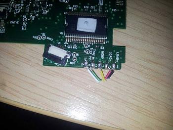

    Non funzionano
    Foto please

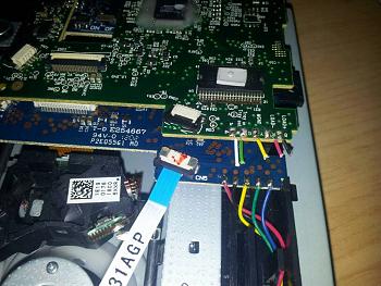

    599
    R: Matrix pcb senza usb
    La prima e lain board orig guarda la colorazione dei fili
    Anteprime Allegate Anteprime Allegate Matrix pcb senza usb-uploadfromtaptalk1353670488478.jpg
    599
    Guarda il pcb matrix e diverso nei collegamenti
    Anteprime Allegate Anteprime Allegate Matrix pcb senza usb-uploadfromtaptalk1353670654146.jpg
    No, non ci siamo intesi, io dicevo di saldare i fili originali del lettore sul pcb matrix direttamente

    599
    E io questo ho fatto ma invece di saldarli li ho collegati insieme per provare
    599
    I collegamenti sono come la board originale
    I fili che partono dal lettore è impossibile che se li saldi nello stesso ordine non funzionano.
