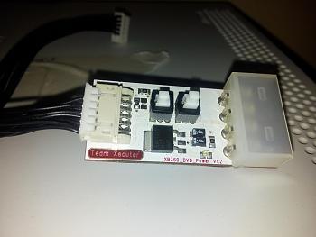

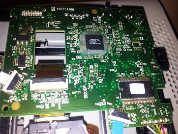

    cmq tanto per capire, vi sto le foto del pcb e del connectivy kit utilizzato. in realtà non credo di aver messo male i connettore, ma ora mi sono accorto che un connettore molex del pc aveva i fili che si stavano staccando dal connettore. secondo me è stato questo.
    comunque ecco le foto. GRAZIE A TUTTI.

    Ok, in ogni caso puoi accendere senza alcun rischio la console senza lettore.
    Non succede assolutamente nulla.
    Vai in impostazioni del sistema e verifica la dashboard.

    secondo me dalla foto del pcb si vede una piccola macchia marrone vicino a dove è scritto "mediatek". si potrebbe riparare eventualmente?
    aquilus
    Uhm, non mi incoraggia molto un danno in quel punto.
    Se il danno è a monte si può tentare un ripristino di una resistenza
    o di una pista.
    Ma li la vedo dura...
    Ma hai più provato ad alimentarlo il lettore dopo il danno?

    sentite e se cambio invece il chip mediatek? come si fa a capire cosa si è rotto? si sente puzza di bruciato, però a me è un'impressione che sia rotto perchè ha una striatura marrone attorno, se vedete nelle foto.
    qua lo vendono: [url=http://www.svcommerce.it/scheda.X2-MT1335WE.html]CHIP MEDIATEK MT1335WE PER LETTORI DVD LITE-ON DG-164DS - Scheda Tecnica[/url]
