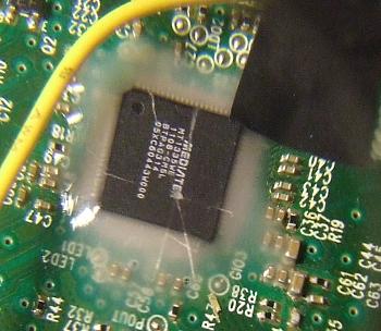

    ok sono riuscito a salvare il firmware usando una combo.
    Adesso facendo partire unlockSPI.exe seguo tutta la procedura quindi riconosce il drive fa il test della sirena mi da l'ok appoggio la resistenza e appena avvio il trapano senza trapanare parte la sirena.
    Questo è il mesaggio:
    ATA Timeout, status F2
    Waiting for a drive repower
    Ultima modifica di Morax; 27-10-12 alle 12: 04
    Newser L'avatar di xboxbs
    Nord
    2,168
    ma è un winbond (e quindi hai fatto kamikaze e magari hai forato troppo)?
    o è un mxic?
    foto del lavoro
    grazie
    primo passo da fare - se avvi la console cosa succede, funge ancora il lettore?
    secondo passo - se è un winbond fotografa la MT con una macchina fotografica decente, apri la foto su pc e disegna le coordinate in paint e poi fora con maggiore precisione nel punto ottenuto in paint
    Ultima modifica di xboxbs; 27-10-12 alle 12: 40
    17
    ecco una foto il foro che si vede non è in profondita, è solo l'inizio Problema lettore 0401-ddd.jpg

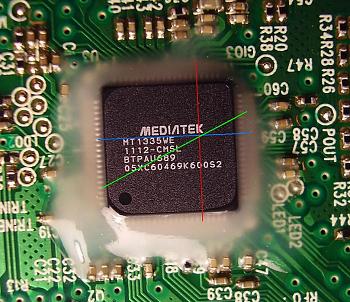

    Nord
    2,168
    fai una bella foto e prendi con calma le coordinate in paint, la linea che hai fatto dove c'è mediatek mi pare alta ma come detto ogni winbond ha le sue coordinate
    tipo così
    Anteprime Allegate Anteprime Allegate Problema lettore 0401-zac_pc170078.jpg
    Ultima modifica di xboxbs; 27-10-12 alle 12: 50
    17
    le coordinate sembrano ok ma il mio problema è che la sirena parte appena accendo il trapano, senza nemmeno trapanare...
