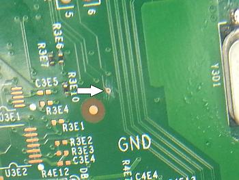

Oggi mi è arrivato il coolrunner rev d ma non riesco a farla glitchare,il led verde lampeggia sempre,ho provato diversi timing,rifatto le saldature,provato fix del cavo rst intorno alla xclamp ma nulla,è dalle 14:00 che ci stò sopra .........mi sta venendo voglia di distruggerla.......Qualche suggerimento?
Grazie deco,una domanda ......quando glitcha e quindo dovrebbe avviare xell (anche se non si vede a video) il led verde del coolrunner deve spegnersi o deve rimanere verde fisso?
Deve essere spento
ok,come pensavo,provando diversi timing ad un certo punto si spenge ma non riesco a vedere l'ip della l'xbox da jrunner,proverò con rst alternativo.
Se si spegne, perché devi provare il reset alternativo?!?
perchè non riesco a capire se il reset si avvia,in pratica non riesco a estrarre la cpukey da indirizzo ip.Ho collegato l'xbox direttamente alla scheda di rete del pc ,mettendo gli indirizzi in automatico ma nulla jrunner mi dice xbox non trovata,allora ho rimesso la nand originale ,ho avviato la console e ho cambiato il suo indirizzo ip,riscritto l'ecc ma neanche con quell'ip la trova
