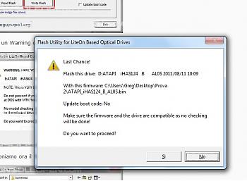

    Quando su Flash Utility inserisco il firmware mi appare nel secondo messaggio di avviso, questa schermata.
    Cosa significa? dove sto sbagliando?

    Su quel messaggio puoi dire si.
    Se hai il liteon su desktop devi scrivere il fw da Sata. Poi alla fine riavvia e stacca 5 minuti la corrente dal pc. Vedrai che non ti chiede + di troncare.
