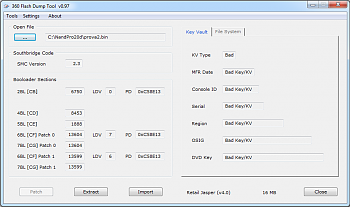

    usa 360 flash tool e vedi se il blocco è rimappato
    Novara
    262
    già fatto ma il bad block non lo vede nemmeno! :/
    Novara
    262
    eccolo
