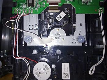

    Membro L'avatar di romav45581
    Roma
    50
    Questa l'avevo gia nel pc, vedi se ti và bene!
    Regular Member L'avatar di DooM
    250
    Grazie ma mi sarebbe servito vedere anche le altre estremità!

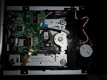

    Roma
    50
    Eccoti servito
    Spero vada bene!
    3,033
    ma questo è un Benq!
    Roma
    50
    Se leggi qualche messaggio fà, l'avevo detto!
    250
    Issi e' un benq... Pensavo avesse qualche somiglianza ma e' completamente diverso... Armand mi sai aiutare?
    Cmq grazie per le foto ugualmente

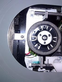

    Roma
    50
    Vedi un questa
    615
    Ma questo non è un liteon slim??? lui cerca il phat
    Roma
    50
    Veramente non lo leggo se serve per fat o slim, comunque io l'ho messa male non fà
