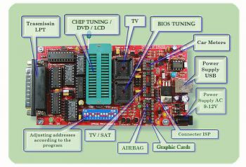

    Ciao ragazzi, l'utente [URL="http://www.consoleopen.com/forum/users/3511/"]tob[/URL] mi ha contattato per recuperare la chiave di un lettore hitachi dove era stato fatto dual firmware, tob ha dissaldato il socket plcc32 senza prima fare un dump del firmware credendo che fosse possibile farlo successivamente. Non avendo un programmatore di eprom, si è rivolto a me (che mi ero offerto disponibile ad aiutarlo) e mi ha inviato la SST 39SF040.
    Mi è arrivata stamani e ho provato a leggerla con il mio programmatore (vedi foto sotto), ho selezionato in device 39SF/49F040 e ho fatto 2 dump (con erase del buffer), i due dump sono identici, ho diviso in 2 il file (da 512k a 256k) e ho provato a caricare sia il primo che in secondo in JungleFlaher ma i dump non vengono riconosciuti come buoni (non vengono proprio riconosciuti). Ho provato a fare il get id sul Willem Eprom (v. 0.97ja ma anche con altre versioni mi da lo stesso risultato) e invece di SST mi da SyncMOS/MOSEL che risulta essere l'id di un'altra serie di flash.

    Problema di recupero dvdkey da dual firmware su Hitachi-500_eprom_applicatio.jpg

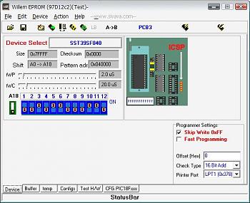

    hai impostato correttamente i vari jumper e le posizioni degli switch?

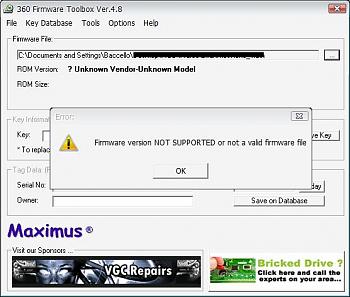

    Una volta fatto il dump tieni presente che Jungle non digerisce bene i firmware di questo tipo... Ti conviene gestire tutto con il vecchissimo e validissimo FW Toolbox
    I jumper sono messi come me lo dice il programma, ovvero così:
    Ma ho preso un'altro 39SF040 da una scheda madre asus e ho provato a leggerlo e i dati del dump sono chiaramente quelli giusti perché proprio all'inizio si vede le scritte ASUS e il modello della scheda madre. Quindi penso che il mio programmatore e i jump siano giusti.

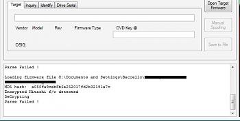

    Si difatti ci avevo pensato ma entrambi i programmi mi danno questi risultati.
    Jungleflasher 1.92 (304)
    Da notare che JF rileva che è un firmware Hitachi ma non riesce a decriptarlo.
    Grazie x le risposte ma penso che la flash sia danneggiata.
