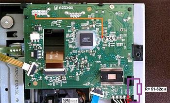

    Quindi cosa dovrei fare? Collegare con dei fili le piste?

    un filo e una resistenza

    quindi devo saldare un filo da secondo punto in basso al pout e mettere una resistenza o da 51 o 62om?
    se ci sono altre soluzione indicatemele pure che le provo tanto nn ho nulla da perdere
    3,995
    si hai capito bene, ovviamente la resistenza prevede che tagli il filo del load +

    sono 2 semplici ponti
    cosa cè da capire?
    dovresti riuscire a frenare la velocità del carrello e a farlo rifunzionare con questo trick...fammi sapè

    voglio essere semplicemente sicuro di capire bene cmq oggi massimo domani provo e vi faccio sapere!!!

    lionel ho risolto su un lettore che dopo lo sblocco con fresatura mi dava il problema di non espellere il carrello ,l'unica cosa che sia l'apertura che la chiusura sono velocissimi pero' funziona alla grande ,grazie .

    che resistenza hai usato?

    Prova ad aumentare la resistenza... prova 60-64 ohm... già 68ohm sono troppi e il carrello non esce...

    non avendo ne quella da 51 ne da 62 ho usato una da 47+2 da 4.7 ora provo a metterne un'altra da 4.7

    allora ho appena messo altre 3 da 4,7 quindi sono 1 da 47+ 4 da 4,7totale 65,8 e' sempre abbastanza veloce pero' rispetto a prima ha rallentato di molto direi che va bene cosi'.grazie

    good, compro un centinaio di trimmer da 100 ohm XD

    per fortuna che c'e' lo spazio per tutte e 5 hauaahu

    Vorrei smentire, ho appena usato una 68ohm ed ho resuscitato un 0225 apparentemente morto, il carrello esce normalmente, ne veloce ne lento, anzi forse leggermente piu' veloce di prima che inziassi la modifica.

    Ho riscontrato alcuni problemi su alcuni lettori utilizzando la 68ohm, e si manifestava il mancato avviamento del carrello. Mentre invece con 65ohm funzionava perfettamente
    Per cui, credo che alcuni drive necessitino di qualche ohm in meno...
    Potrei anche essere stato sfortunato io, ma per dare una soluzione funzionante nella maggior parte dei casi, ho preferito dare quei valori...
    Poi si può sempre prendere un trimmer da 100ohm, partire da 60 e salire fino alla velocità desiderata...
