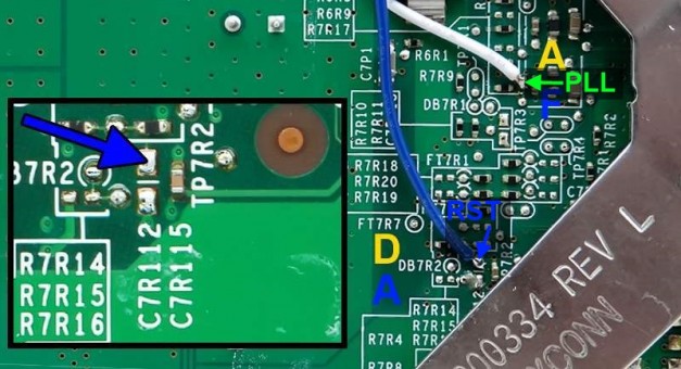

    Buongiorno, sto riscontrando problemi a modificare questa Falcon, ho usato un Matrix V3 con la rimozione della resistenza sopra i punti D e E .
    Per i cavi ho usato come sempre degli awg30.
    Tipo di modifica Rgh 1.2.
    Stagnature: [url]http://imgur.com/gallery/VwJoc4A[/url]
    Timing file usato 12_21, dato che mi è sempre andato.
    Video del problema: [url]http://imgur.com/gallery/IMORQ7O[/url]
    In sostanza il problema sta nel glitchare, quando avvio la console con lecc scritto non si accende il led sul chip.
    Il chip è buono, l'ho testato su una Jasper ieri.
    EDIT
    Ho provato a scrivergli la nand retail e si avvia quindi a questo punto credo sia un problema del matrix.
    Fatemi sapere

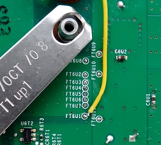

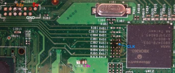

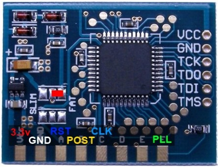

    Segui questo schema, il clk devi prenderlo dalla scheda madre

    Ciao, grazie innanzitutto per la risposta, proverò a cambiare quel punto, in ogni caso tutte le console che ho fatto ho usato il punto sul retro della scheda dato che era più accessibile.
    Entro lunedì ti faccio sapere.

    Se hai letto la nand e scritto ECC togli le saldature e dai una pulita. Il Clk prendilo come sta sullo schema i il post fallo molto lungo, ( fallo girare
    Intorno il case) prova anche a cambiare timing, non ti dare x vinto.

    Hai ragione, come uno stupido essendo abituato ad usare coolrunner avevo invertito i punti B e F, ora va perfettamente ed é pronta per tornare al proprietario.
    Credo che con 12_21 (timing file) vada perfettamente, dato che si avvia in 5 secondi.
