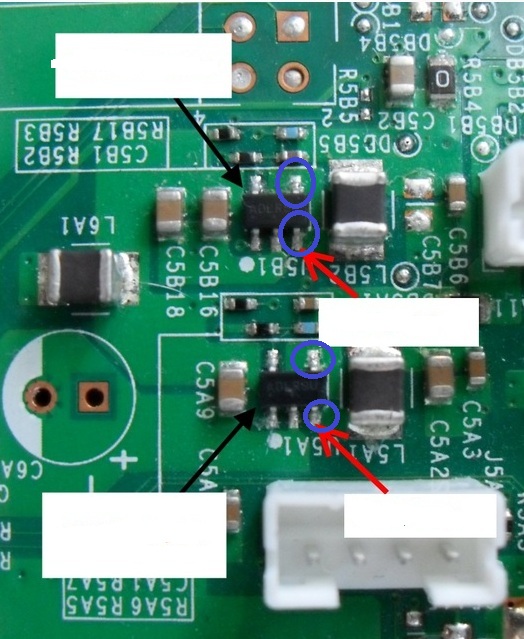

    Ok lapht, ho misurato e ho in corto i punti cerchiati da me in blu tra di loro....cioè l5a1 ha i suoi due punti blu in corto e lo stesso per l5b1
    Scusa ma con una pcb riparata del lettore, c'è il rischio di far saltare la scheda madre o posso provare tranquillamente su un altra xbox il lettore ?

    Certo è una possibilità che si rompa anche la seconda scheda. Senti comunque se i regolatori sono caldi
    Ok allora non lo provo....comunque i regolatori mi sembrano caldi....non è facile sentirlo pero sono sicuro al 99% che scaldano, si.
