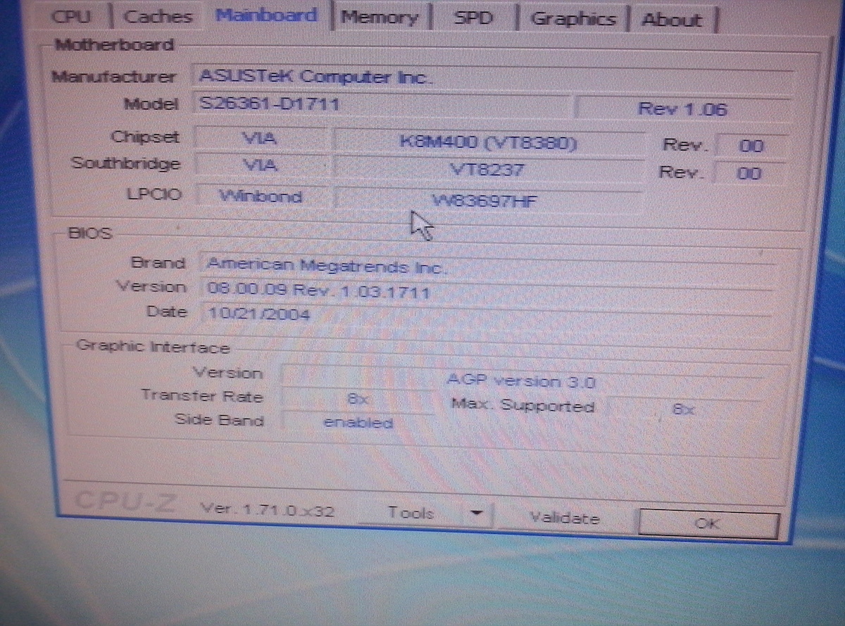

è collegato ad un chipset via k8m400(vt8380)

Quel chipset non gestisce il sata2. Devi fare il trick con l'adattatore sata-usb

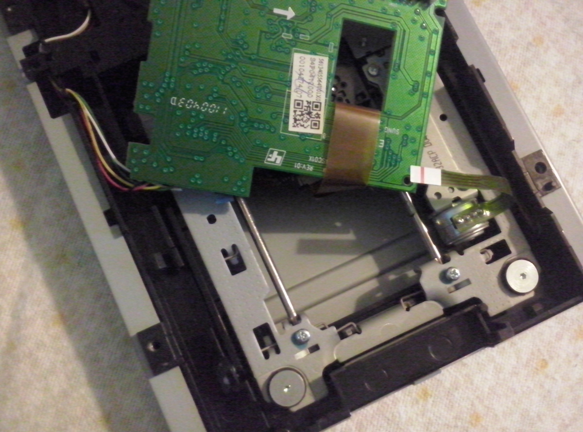

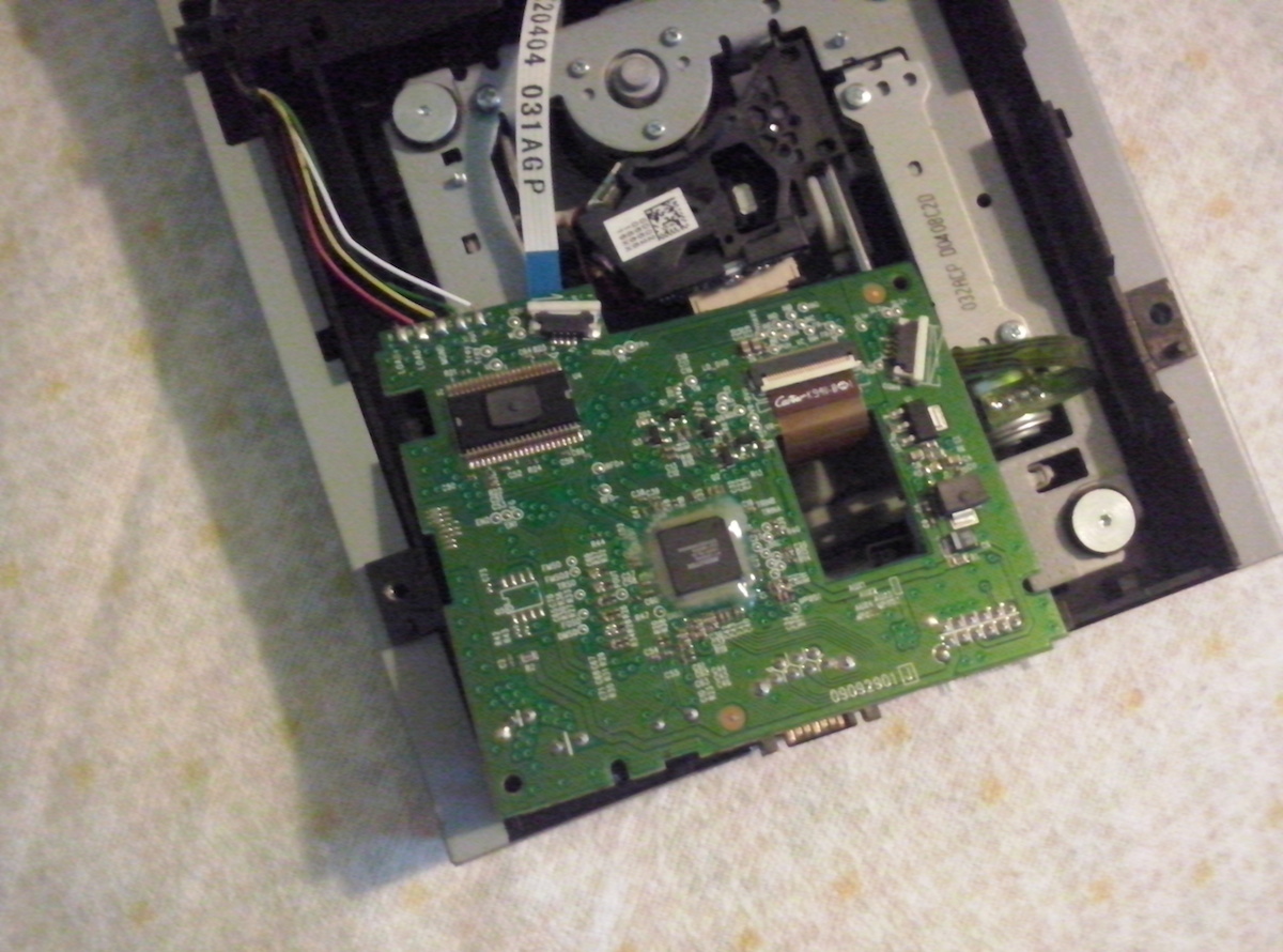

Comunque non capisco una cosa quando devo saldare sulla pcb e la giro per saldarla come in fotopoi devo metterla in posizione originale per collegare l'alimentazione dalla console
e nel momento in cui jungleflasher melo chiede far toccare la resistenza saldata nel buchino sulla pista . Ma se metto la pcb saldata con il filo , in posizione originale poi il filo si trova all'interno e non posso far toccare la resistenza sul punto per sbloccare il lettore . come devo fare ?
Stacca le flat, non servono! Taglia la pista, salda la resistenza a massa e fai ponte quanto te lo dice jf.

Ho capito ma visto che alimento da console è un po' difficile il cavo per alimentare il lettore è corto , quello che non ho capito è come deve essere posizionata la pcb
