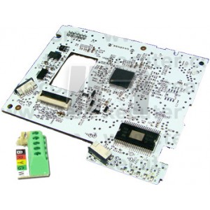

    poi questa pcb va bene? ce ne sono di meno costose ma buone? XD
    Modifica xbox slim 0401 delucidazioni-pcb-xecuter-liteon-dg-16d4s-unlocked-replacement-xbox-360-slim.jpg
    e sopratutto cosa portrebbe andare storto seguendo questa procedura?
    dimenticavo... il lettore deve essere alimentato direttamente dall'xbox se non ho l'alimentatore a parte giusto?
    Ultima modifica di sbeppe93; 23-10-14 alle 17: 31

    zeruel voleva dirti che alimentando il lettore dalla console, c'è rischio di bruciare la pcb o altro.
    devi avere almeno (consigliato) un ck3mini per alimentare il lettore in tutta sicurezza. poi per il resto se hai un chipset sul desktop compatibile, puoi leggere la keyarea senza l'usbpro.
    ma a parole e molto semplice, se non lo hai mai fatto e devi fare la tua, personalmente te lo sconsiglio.
    moddare una xbox come la tua si va dai 50 ai 60euro. (a casa mia)

    per le altre cose ti ho già risposto, non uso oggetti fai da te in casa. la prima volta che avevo modificato un lettore senza l'attrezzatura giusta, si era bruciata la pcb. e da quella volta ho sempre comprato l'attrezzatura giusta.
    io ti consiglio il ck3mini, e un usbpro. pero' con quello che vai a spendere fai prima a fartela fare.

    potresti alimentare la pcb del lettore tramite un cavo usb tagliato e saldato, ma davvero se devi comprare la pcb e tutto il resto ti costa meno farti sbloccare la tua di console, risparmi i 5/10euro dell'adattatore sata/usb e i 15-30euro per la pcb
