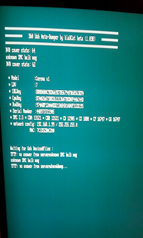

    anche se negli ultimi 2 giorni sto notando che l xbox all'inizio mi fa una specie di scansione strana. .e devo riavviare per farla partire normale..sono un po' preoccupato. .

    Xbox 360 slim Rgh, come mettere i giochi?-img20141016_061553.jpg spero si riesca ad inviare. .
    Tra le nuvole
    1,197
    Come fai ad accendere la xbox?
    Quella schermata dovrebbe uscire all' avvio solo se premi il tasto eject...
    Oct 2014
    7
    La accendo con il normale
    tasto rotondo che ha il led verde al centro...un mio amico mi ha detto che è sintomo.dei 3 led rossi..speriamo di no cavolo. .
