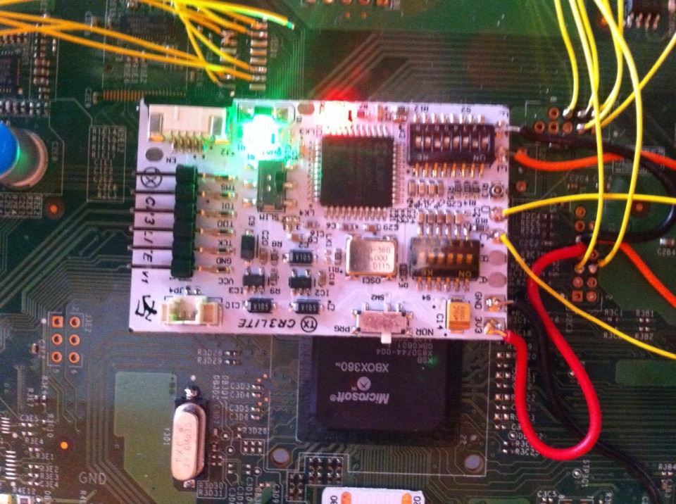

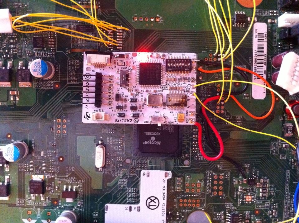

    ecco le foto le ho fatte con il telefono la macchina è mortaXbox 360 slim con Cr3 Corona V2 .. glitch  ?-1.jpgXbox 360 slim con Cr3 Corona V2 .. glitch  ?-2.jpg

    Ma perchè stai utilizzando anche i punti SPI????????????
    Quale tutorial avresti letto per fare ciò????
    Ci si cava gli occhi per vedere qualcosa....
    Piuttosto ci misuri le tensioni sui punti C-D-E-F quando tenta di glitchare?
    Altra cosa ma ininfluente: se è una V2 il postout adapter è inutile.... meglio e più stabile prenderlo direttamente da sotto la mobo.
    Questa si è una bella domanda
    Citazione Originariamente Scritto da xboxsers Visualizza Messaggio
    Tieni il CPUReset Cleaner (DIP S2) in bypass tassativamente (DIP 1 e 5 ON il resto OFF)
    Come ti ha detto Tsunami, devi capire se hai le tensioni corrette, per capire subito se puoi usare il post sul bottom della scheda madre verifica con il tester, a console spenta e senza alimentatore collegato, su scala ohm o cicalino , un puntale a massa e uno sulla piazzola del post. Se hai continuità (0 ohm, beep) allora il post è a massa e non lo puoi usare cmq.
