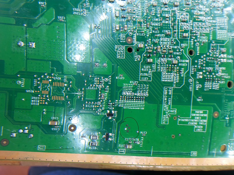

    ciao a tutti nel rimuovere un demon dual nand xche non funzionava bene direi che ho fatto un bel casino secondo voi posso recuperare in qualche maniera ??problema dual nand-20140921_113507.jpg
    Sono vias .. ma se non escono sul top e ti interessa ip dual nand, devi grattare via la solder mask con una scratch pen e infilare i trefoli di una piattina ide per dire
    Nei fori e saldarli poi devi sigillare tutto di nuovo con uno strato di resina protettiva liquido che si essicca con i raggi uv e infine risaldi il demon.
    Se non interessa il dual nand li puoi lasciar così.
    Feb 2013
    6
    grazie x la risposta allora penso che di base ci sia un altro problema xche riavviando la console mi si blocca mi da dei problemi video sia in component che in hdmi pensavo che il problema fosse quello ora non so cosa posso fare?
