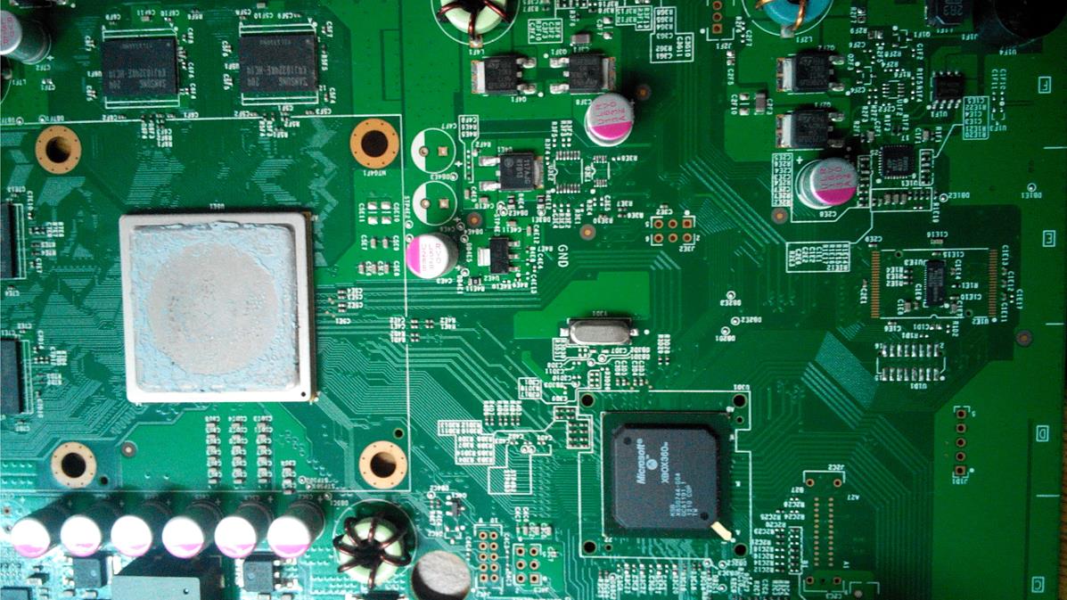

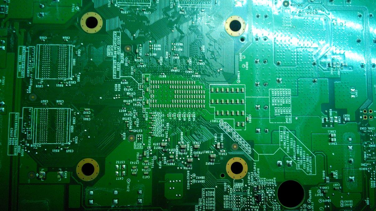

    ho aperto la console da 4gb, ma dalle quello che ho visto, dovrebbe essere una corona v2!
    il problema è che mi sa che non c'è il postout....voi che dite?

  13. #33
    FabiuzZo
    Il postfix adapter a quello serve ..,
    Inviato da supernes usando Tapatalk

    ma per curiosità, che cavola di corona è??
    e poi un'altra cosa, tempo fa ho fatto una corona v2, niente postfix e non solo, mi ricordo che la memoria da 4gb era estraibile...o sbaglio?
  15. #35
    Grottaglie (TA)
    Ci sono anche delle corona v2 che hanno bisogno di postfix adapter e la nand va estratta sempre con il metodo sd ecc

  16. #36
    Si vede chiaramente che mancano le tracce dei post sul top. Non maneggio molte schede ma in giro non ho mai visto corona da 4gb con nand bga e pure con i postout. Come per dire Corona con nand da 16mb senza post ma che sicuramente esitono..

    32
    a parte il discorso nand, questo lo so, ma la memoria interna da 4gb?
  18. #38
    È solo di due tipi. Integrata nel FBGA nand emmc oppure su bus usb montata su modulo esterno, queste ultime erano standard sulle trinity. C'è infatti sempre il connettore saldato sulla scheda madre trinity, anche su quelle con hd da 250gb!

    32
    grazie, quindi è una corona v2 con memoria da 4gb integrata...perfetto!
    ps: giusto per curiosità, c'è differenza tra il postfix normale e il v2?
    sono per schede madri diverse o è una miglioria?

  20. #40
    È ti rispondi da solo! Un consiglio sul postfix è..
    imparare a saldare sulla ball della cpu. Quei cosi sono fragili. Pulisci bene la ball prima di usarlo e poi dopo che hai verificato la tensione sui pad che sia regolare fissalo e non toccarlo mai più! Haha.
