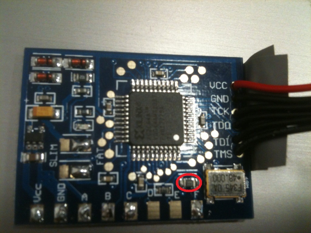

    Carica la NAND in JRunner, seleziona RGH1 in alto a destra, poi Create Ecc, poi Write Ecc. Al termine, rimetti la Vcc del glitchip e collega il pad C al clock della scheda madre (punto CLK). Ricordati però di disattivare l'oscillatore onboard rimuovendo il resistore che vedi appena sopra la pista che porta al pad C (e che poi va proprio verso l'oscillatore).
    EDIT: mi correggo così non rischi di sbagliare. Il resistore da dissaldare è posizionato tra la serigrafia E e F. Se noti, un estremo viaggia verso il pad C, l'altro estremo verso l'oscillatore.
    intendi questa?
    No, sono un pirla, scusami. E' quella più a sinistra, tra la D e la E.

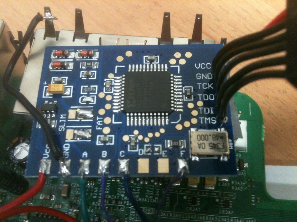

    ho iniettato l'ecc nella nand
    provo ma niente!!!!
    non va
    stesso problema
    • si accende la luce frontale verde della console
    • le ventole partono
    • il lettore inizializza
    • schermo nero come se non fosse attaccato il cavo video
    il matrix non dà segni di vita pur essendo correttamente alimentato. Non si accede nessun led.
    ho provato con il cavo hdmi e con il component

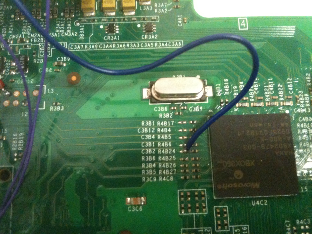

    A me spaventa il collegamento del clock ! se per sbaglio lo tocchi ti porti via la piazzola e anche la pista se hai sfiga, esiste un punto alternativo sotto la mo.bo. più sicuro oppure puoi saldare il filo direttamente sulla resistenza di pull up (previa preparazioe del punto ripassando la saldatura con un pò di stagno con flussante se no non attacca)
    Anche se arriva la tensione sul punto C del chip non è detto che la frequenza passi altrettanto agevolmente, eh!

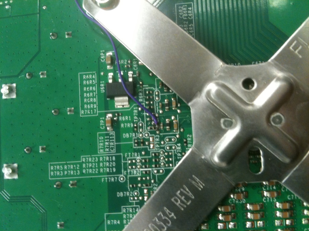

    Ci misuri le tensioni su tutti i punti del chip a console accesa?

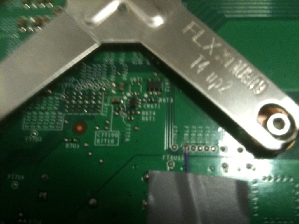

    Non abbiamo debug...sotto la mobo tt ok?
    Vediamo sotto come sta messa.
    cosa intendi per debug?
    ecco come sta messa sotto
    [RISOLTO] problema jasper BB non parte dopo tentato glitch-img_0694.jpg[RISOLTO] problema jasper BB non parte dopo tentato glitch-img_0696.jpg
    vcc= 3,20 v
    a= 1,10 v
    b=0,27v
    c=1,33V
    F=non pervenuta. appena appogio il puntale pare 1 V poi va a 0
