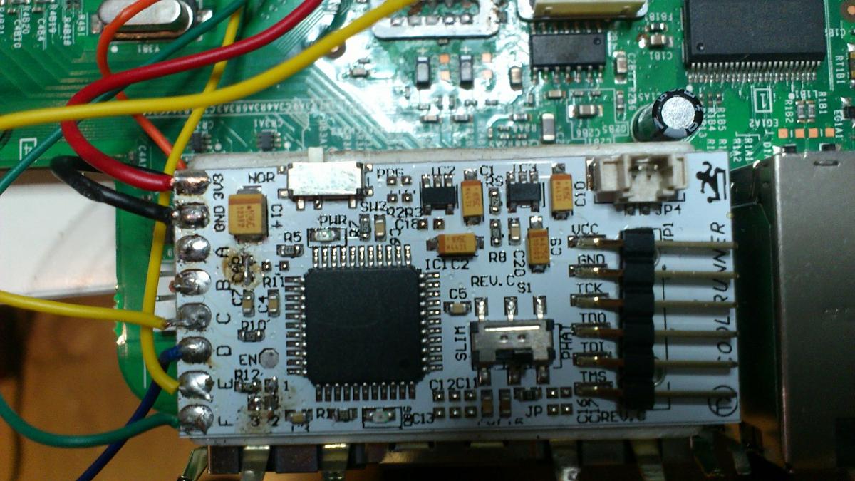

    Prima di tutto foto

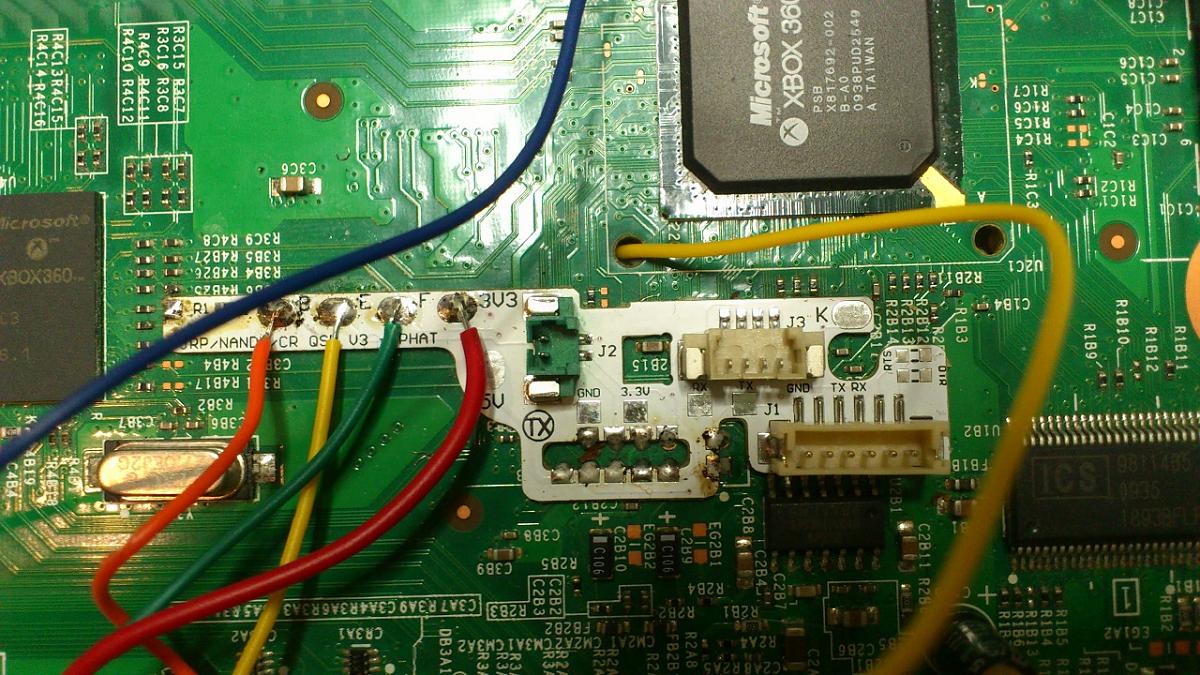

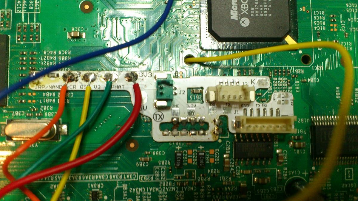

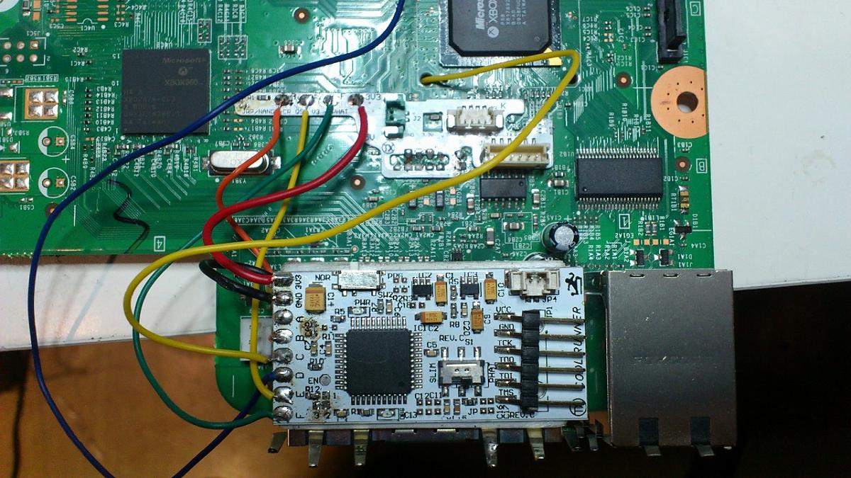

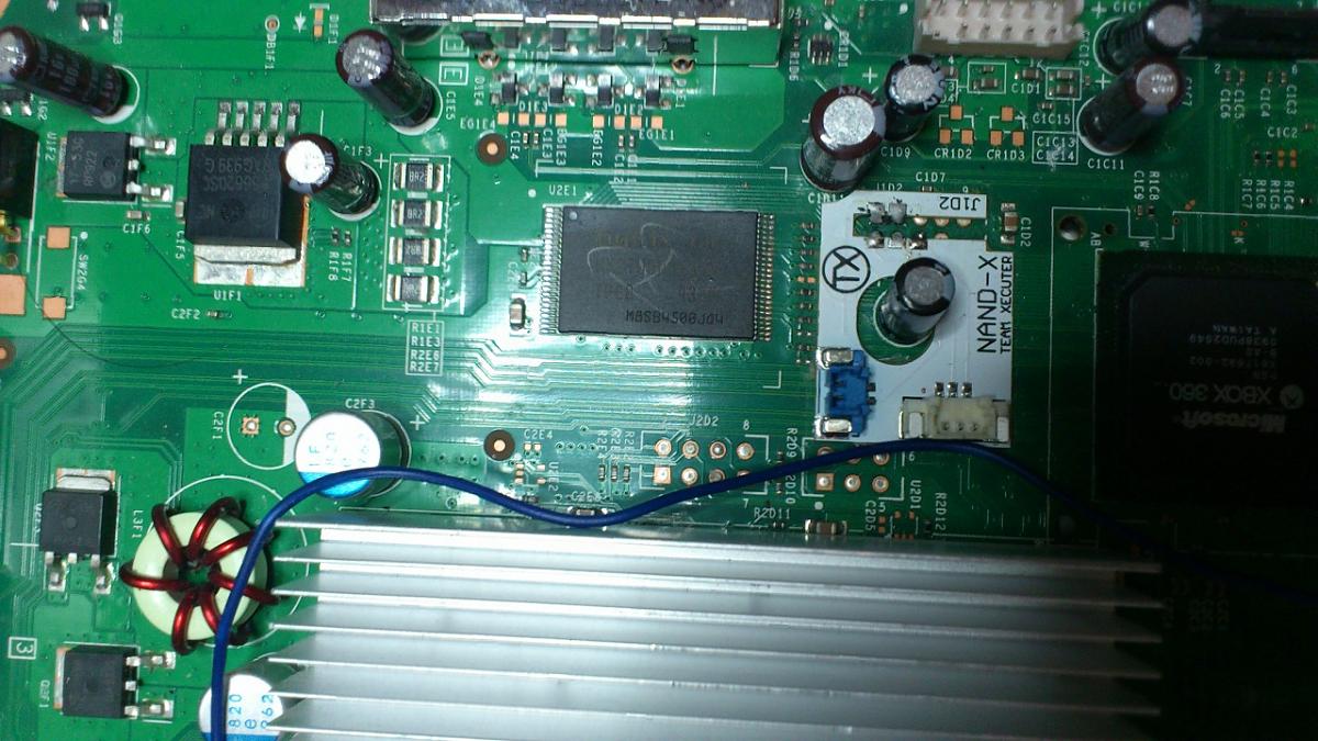

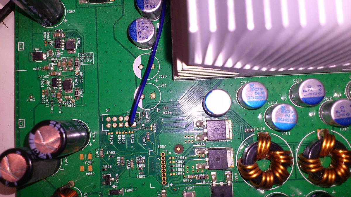

    Scusate Eccole
    3,033
    la saldatura sul clock è il male in persona
    Dec 2013
    13

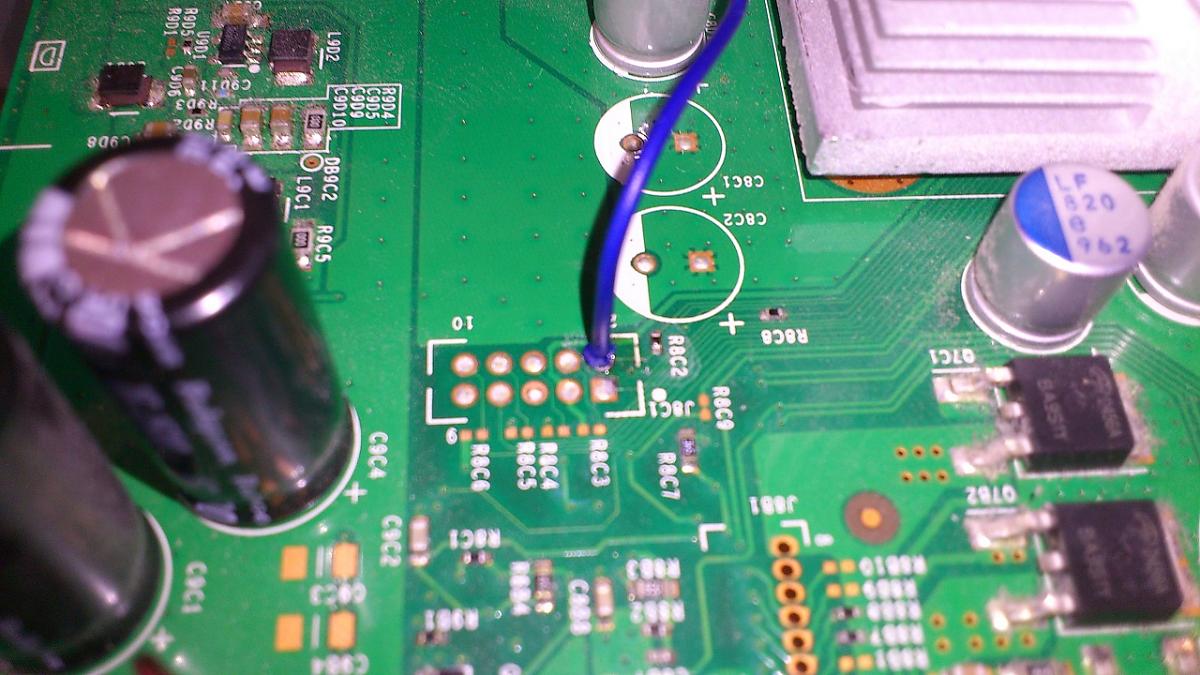

    scusa il filo e saldato direttamente dentro il buco non sopra e quello che vedi è una piega che fa il filo dopo posto altra foto,
    o provato pure con rg schermato ma stesso problema non va, l'rg lo fatto passare ad arco sopra
    Dec 2013
    13

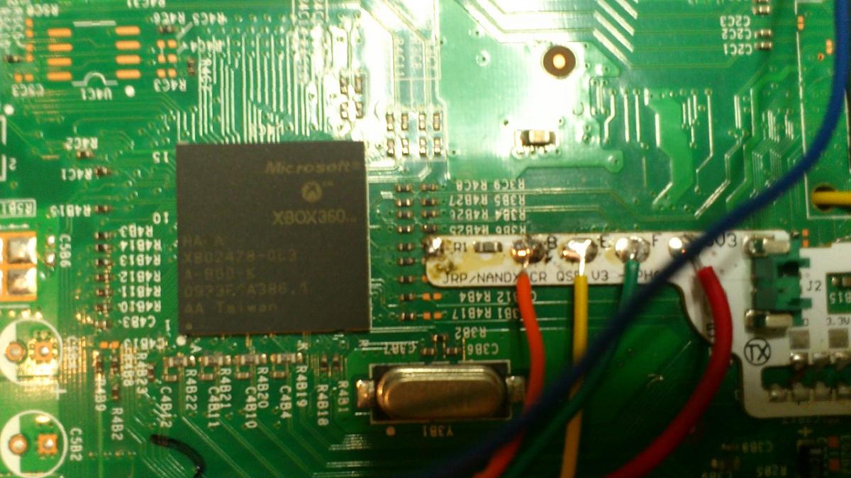

    altra FOTO
    Scusa, ma cos'è quel ponticello su "cap"?
    ...dal mio padellone 2
    Dec 2013
    13
    Scusa non deve essere chiuso? Per jasper

    le saldature sulla qsb sono obbrobriose...forse temperatura troppo alta del saldatore? mettici un po' di flussante
    prendi un tester e misura le tensioni in v che arrivano a ogni pad e scrivile QUA

    adesso ho anche altro prblema coolrunner nemmeno lampeggia più ma sento spin ventola e tensione su rst che si abbassa
    Dec 2013
    13
    F = 3.2 e= 3.2 d=1.04 c= 1.05 b= 1.6
    Saldato con flussante ho tolto adesso residuo di flussante grazie
    Cap pensavo fosse il posto per un condensatore

    Rifai meglio le saldature.. salda il clock sul punto alternativo.. e soprattutto ponticella 1-2 sul chip perché non c'è ne quello ne 2-3

    Ho rifatto tutte le saldature direttamente su piastra ma nulla non va
    Lecce
    2,211
    Si ma pure i fix sul chip.. Non vedi che 1-2 e 2-3 non sono ponticellati? Ponticella 1-2
    Dec 2013
    13
    no no ti assicuro 1e2 sono ponticellati e ho saldato il clock su piastra madre

    Vedi gli altri come lo fanno passare il reset sulle jasper
    [url]http://www.consoleopen.com/forum/sezione-xbox-360-jtag-e-reset-glitch-hack/1304-thread-dedicato-fateci-vedere-le-vostre-installazioni-rgh-24.html[/url]

    Mah... prova jp aperto comunque.. e rimuovi anche c15

    Controlla saldature reset e post out (D, C)
